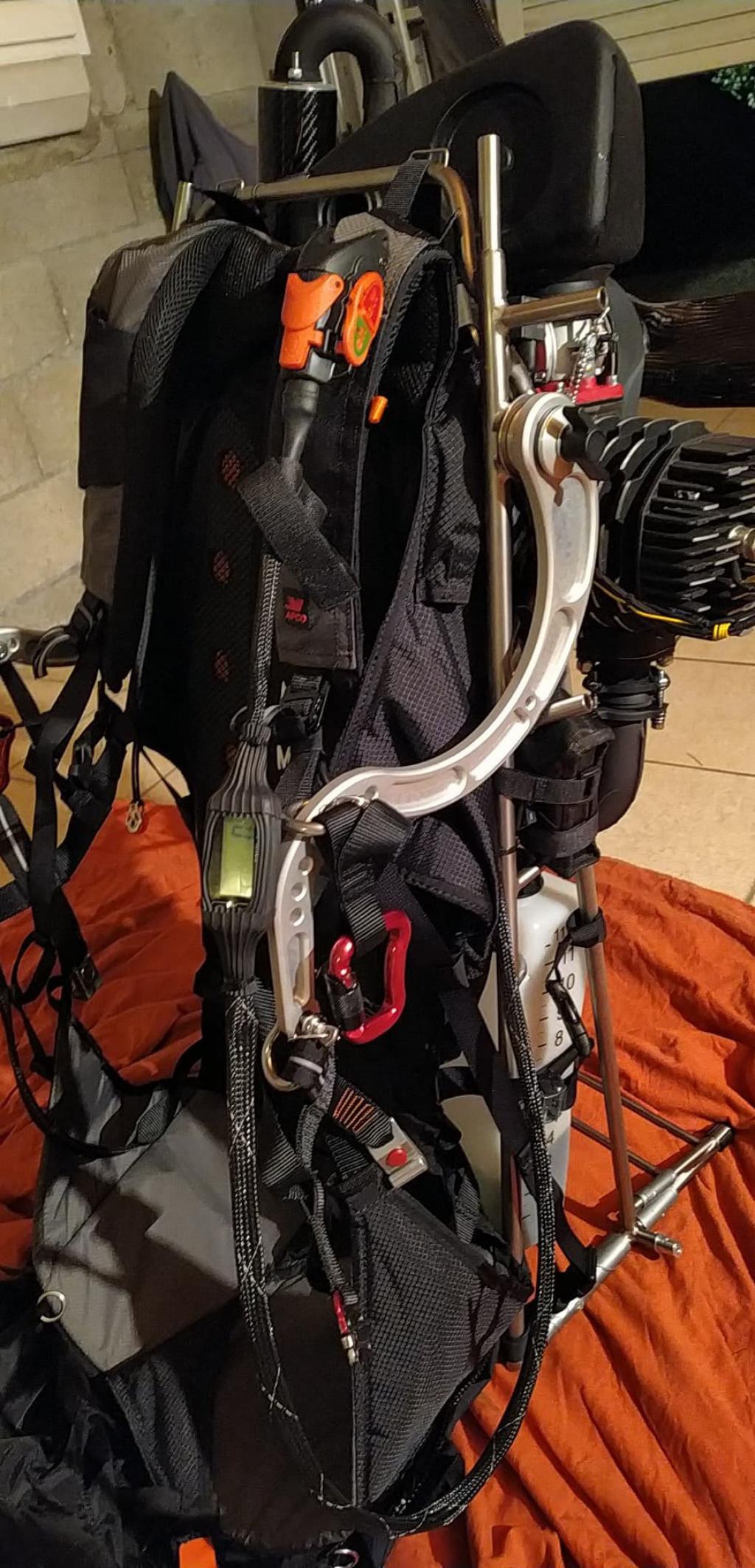

Bonjour à tous !
Et voilà, c'est fait  ... première connerie avec mon nouveau GMP.
Avant hier, belle fin d'aprem et petit vol prévu.
Prévol que je pense nikel et donc je me prépare tout content de valider (après essais au sol) mon installation TEMP moteur sur caméléon.
Bref, 2-3 kmh donc dos voile ... montée nikel, poussée avec gaz, petit coup d'oeil et gaz à fond.
Simultanément, méchant bruit derrière moi et du coup je coupe tout de suite le moteur et j'arrive à rester debout malgré la vitesse car j'était vraiment sur le point de décoller.
Donc le plus important : AUCUN BOBO

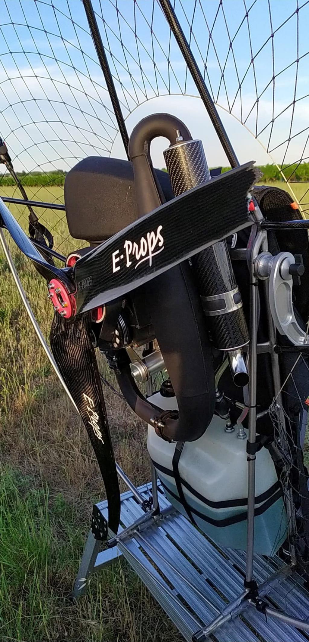

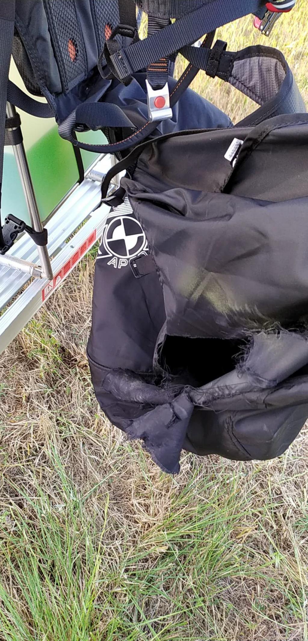

Après triste constat : j'avais sous ma sellette un hachi parmentier d'Airbag et une pale d'hélice cassée. Rien de plus mais merde quand même
En fait le constat est simple : j'ai un élément supplémentaire que je n'avais jamais à gérer auparavant et que j'ai mal vérifié en prévol. La boucle de sangle arrière était certainement mal attachée donc contact avec hélice et arrachement de l'Airbag

ça va faire chère la boucle plastique. Je ne suis pas fan de ces boucles, à la longue elles cassent toujours.
