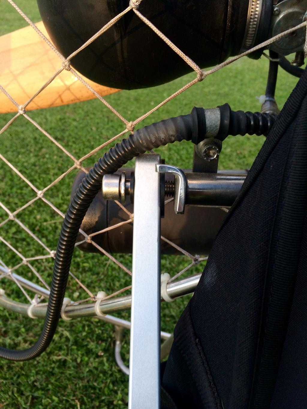

Faut-il monter les bras avec du frein filet ? J'aurais tendance à dire oui après cette mésaventure.Celui de gauche n'a pas bougé d'un poil en tout cas.

Pour moi, il faut tout monter avec frein filet sur nos machines.  Ca vibre pas mal, quand même. Exception faite, peut être, si il y a un écrou freiné. J'utilise, toujours, le frein filet faible  qui est suffisant pour les boulons en paramoteur.
Posts: 822
PostPosted: Tue Jun 18 2019, 09:19
PostPost subject: Bras qui se dévisse
Loctite 243 et graisser ( légèrement) l'axe ( la partie lisse de la vis) et la rondelle.
Ne surtout pas serrer fort ( il faut qu'il y ait du jeu)
Si la Loctite 243 ne suffit pas il faut prendre la Loctite 270.

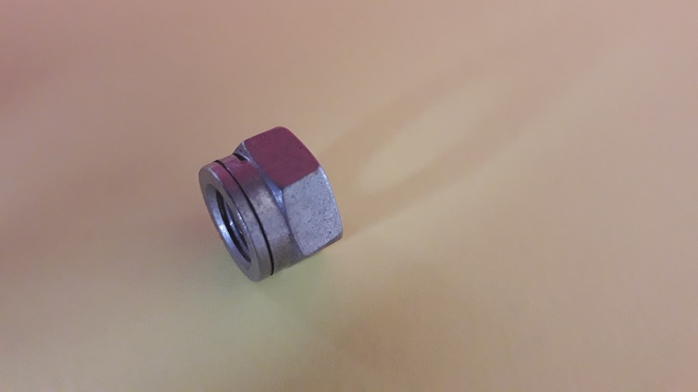

le mieux pour la fixation des CM , c'est un boulon avec écrou frein
nilstop ou filidass, ainsi tu peux bloquer ta vis (système écrou/contre écrou)
en laissant juste le jeu nécessaire au fonctionnement de la crosse, qui doit être juste à la limite de pouvoir
retomber d'elle même sous son propre poids.(très efficace, impossible à desserrer sans clé)
l’inconvénient parfois c'est de trouver une vis normalisé suffisamment longue.....

Comme dit Ariel : "faut bien graisser la rondelle"...

je viens de regarder sur internet mais je n'ai pas trouvé le principe de fonctionnement
de l'ecrou type PHILIDAS
comment ça "marche" ?

hello
l'écrou philidas à une fente sur 2 demi diamètre opposés espacé de 2/3 mm avec un léger embouti au centre ,mettant les premiers filets
en contrainte...

Merci pour vos réponses
Sur le PAP la seule solution sera le frein filet.

j'avais un PAP pendant des années. Avec du frein filet bleu (243), j'avais un coté qui se dévissait quand même.
J'ai mis du plus fort, et  là c'était tout bon. En effet, il faut que la partie lisse de la visse fasse office d'axe. Surtout pas de filetage à cet endroit.
Met du frein filet fort d'office. Ce sera difficile à dévisser quand tu voudras le faire mais ça te fichera la paix.
