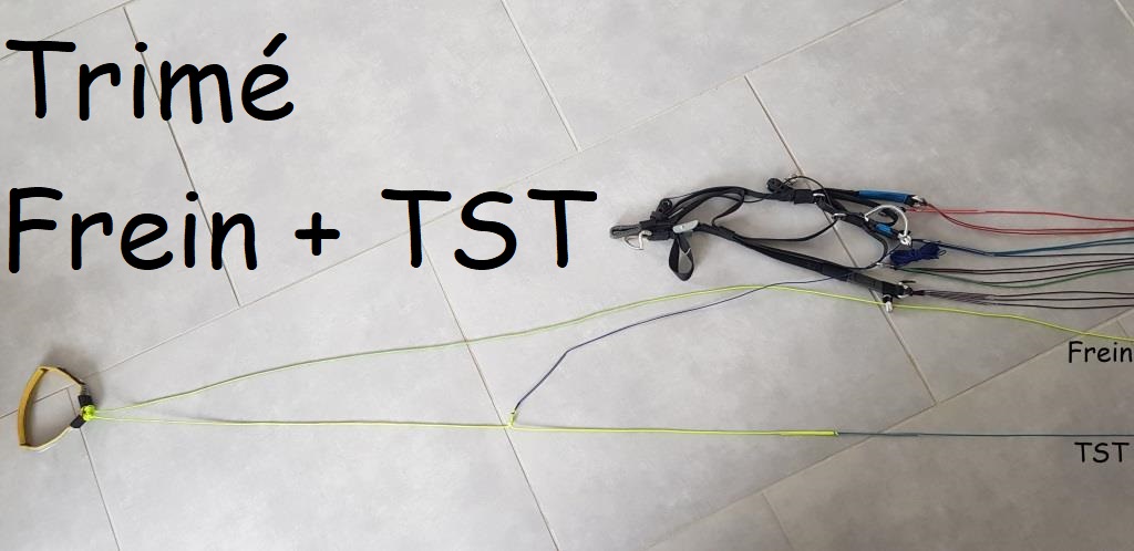

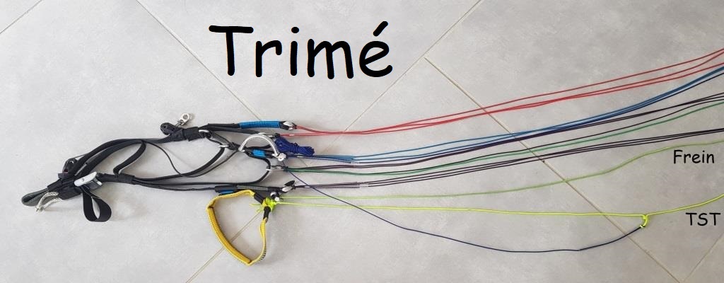

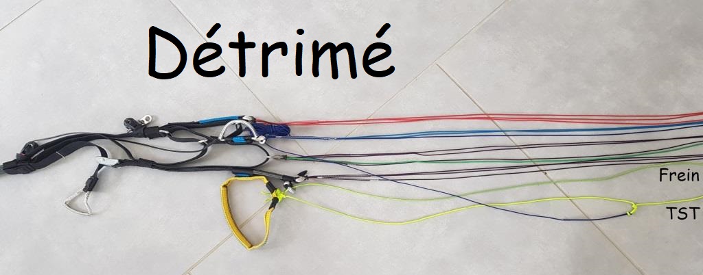

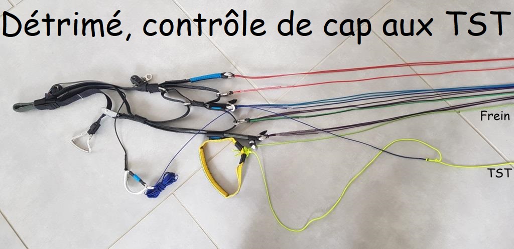

Salut,
bon je viens de passer ma voile en 2D
j'y ai par contre ajouté une petite bricole
pourquoi me direz-vous ?
bah en fait, l'accroche sur chassis Air Conception (avec cannes mobiles d'origine) étant assez hautes, j'ai peur de pas réussir à attraper la suspente des TST en étant full détrimé (je n'ai pas monté les poignées tube boule).
du coup, j'ai bidouillé un système qui me permet de garder la petite poignée dédiée au TST seulement
Place aux photos :

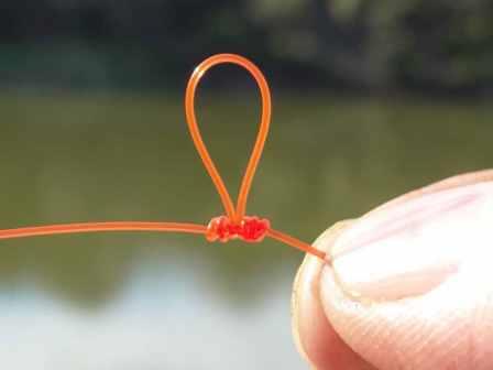

Je précise que le nœud que j'ai fait sur la suspente de TST est provisoire, le temps de faire des essais, le nœud définitif sera un nœud de potence (bien mieux adapté pour ce type de sollicitation)
reste plus qu'à tester mais pas aujourd'hui ...
Qu'en pensez-vous ?
Posts: 647
PostPosted: Fri Jun 7 2019, 12:39
PostPost subject: passage en 2D
En fait, je ne comprends pas trop l'interet de ton montage. L'objectif du 2D c'est de tout commander avec les seules commandes de freins. Je ne comprends pas trop l'interet de conserver tes commandes de TST? Apres, chacun est libre de faire comme il veut, mais je suis monte en 2D sur mon ozone, et je commande les tst uniquement en orientant mes freins vers l'exterieur. Quand mes commandes de freins sont aux aimants, dans ce cas, j'utilise uniquement les petites rouges qui sont sur la suspente de tst pour controler mon cap, lorque l'appui semlete ne suffit pas ou que jz suis full barreau.
Posts: 324
PostPosted: Fri Jun 7 2019, 12:56
là, je voudrais être sur que ça ne tire pas "un peu" sur les freins en même temps.
De toute façon, je teste et je verrais si c'est bien ou pas

Posts: 6,660
PostPosted: Sat Jun 8 2019, 10:56
double commande!
Il peut continuer a voler aux tst comme avant ou passer en 2 D.
Quand tu fais de la nav en full, les TST sont suffisants et si tu prends une fermeture asymétrique partielle tu ne risques pas surpris de la transformer en complète en t'effondrant sur ta poignée de freins... chose impossible si tu n'as pas la poignée de frein en main.
Trimmé ou mi trims le 2 D pose moins de problème mais en dehors d'amplifier la commande en virage ce qui peut s'obtenir autrement,  quel intérêt en pratique de vol normal?
