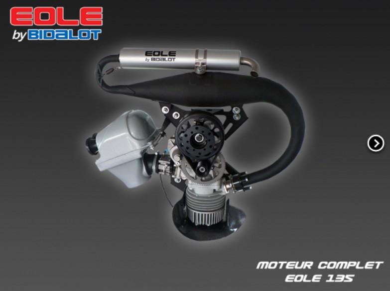

courant mars j'ai changé ma cartouche du pot de mon moteur eole 135 cartouche qui avait 50 heures mais le nouveau silencieux n'était pas tres silencieux mais plutot bruyant j'avais l'impression que tout le monde me regardait j'en ai fait part a bidalot et n'ayant pas de reponse j'ai demonté et nettoyé l'ancien que j'ai renvoyé pour reconditionnement et agréable surprise j'ai recu un silencieux neuf et sans rien payé je dis juste chapeau et encore merci a eux ca c'est commercial ...
Ils t'ont remit l'ancienne cartouche ? Ou cest la nouvelle ?

L'ancienne cartouche très silencieuse
La nouvelle très bruyante

Et tu as eu l’ancienne ? Je croyais qu’elle se faisait plus car elle avait des soucis .
Elle partait en morceaux avec les vibrations

Désolé de contredire le mien avait 54 h et aucun soucis il aurait pu faire quelques heures de plus..
T’es bien un des seuls car on a tous eu des soucis .
Bruit vibrations et desolidarisation .
C’est pas pour rien qu’il y avait une pièce à riveter pour éviter qu’un bout parte dans l’hélice

le fait qu'il n'y ai pas d'embrayage me va bien. surtout quand tu es habitué à voler sans. dans mon cas depuis 2007 avec moteurs sans embrayages. une panne en moins et une gestion de deco et d'attéro anticipées. ce moteur me convient bien et répond toujours à mes attentes. son poid reste très raisonnable pour sa poussée vis a vis d'autres gmp de la catégorie. le plus tu peus échanger facilement en SAV avec un contact facile avec arnaud bidalot et son équipe. j'ai remplacé en avril ma garniture d'échappement avec un résultat très satisfaisant (pas de perte de puissance et semble t il moins de bruit). et c'est repartit pour un tour a un tarif très raisonnable et une manip sans rivets de 15 min maxi. le silencieux d'origine ne part pas en mille morceaux si on ajoute au collier de fixation de silencieux un tampon caoutchouc . au sujet de la présence le limaille à la sortie d'échappement, c'est simplement due à la présence du filetage métallique qui grille entre la laine de roche et la grille d'échappement évitant la combustion de celui ci
