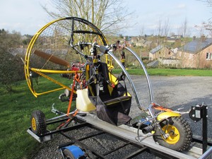

thor 250 acheté neuf, monté sur chariot pendulaire samson "la mouette" 6h d'utilisation. le support radiateur vient de lacher. je fais des roulages sur une piste en herbe, bien plate. bravo a l'equipe polini pour la fiabilité de leurs tests et la solidité de leurs réalisations.
http://img110.xooimage.com/views/5/f/e/20190420_165613-560f67a.jpg/

sur le nitro 200, il y a 2 rotules, securisées avec des vis et ressorts, c'est exactement comme cela que c'est fait sur les rotax 512 ou 903, et ca ne casse jamais, car la rotule absorbe la vibration, tout en permettant une quasi rigidité, donc un bon accouplement des pieces du pot.
Mon support alu, et bien il y a juste le radiateur posé dessus, le moteur est livré comme cela, LaMouette a juste fait la platine de fixation sur le chariot, on a ajouté aucune contrainte.
Non, en fait, ces moteurs, je suis d'accord que bien regles ils tournent bien, mais ils font aucun effort de test, de correction de problemes, ils preferent lancer des grosses séries des le départ, et tant pis s'il y a des defauts.
Si c'etait a refaire, je prendrais un tornado a la place du thor 250. Deja, rien qu'en voyant le nitro, tu comprends que ce n'est absoluement pas la meme qualité de fabrication, le nitro c'est un bijou, il est parfaitement fini, et il y a un enorme soin quand a son montage, sa finition.
Donc, pour l'instant mon support radiateur, rechargé au tig tient, je verifie a chaque prévol, mais c'est vraiment pas serieux de la part de Polini, maintenant en tout cas que je connais Air Conception, et bien les moteurs Italiens, je crois que je vais vraiment arreter.
