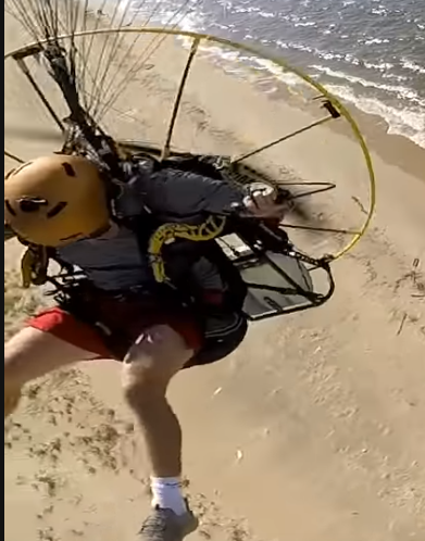

Il s'en sort bien....il est vivant

quelqu'un peut expliquer pourquoi ce twist ?

Ce que je remarque, c'est qu'il amène sa poignée de frein gauche au dessous de sa fesse et qu'il la maintien. La spider n'est pas une aile très réactive, elle met du temps à réagir mais lorsque tu maintiens le frein trop longtemps ça finit par partir, et fort. C'est peut être à l'origine du twist?

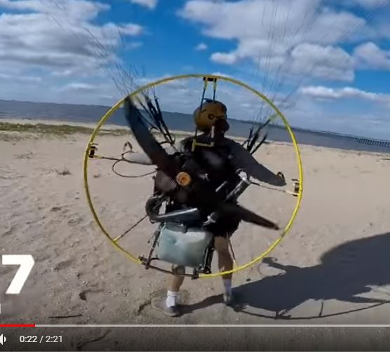

c'est le réglage de plan d'hélice, y en a beaucoup de trop, rajoutons un moteur puissant comme le moster en plus et  le couple gyroscopique produit le twist. Presque un accident classique sur ce type de défaut de réglage...

Le plan d'hélice ne me choque pas plus que cela, la capture d'écran que tu présentes est au décollage avec un angle d'incidence important. Trop de frein, sous vitesse, départ en vrille à plat ou dans le genre. Un virage à contre couple.....bref un cumul....

Comme déjà expliqué sur ce forum, l’effet gyroscopique n’apparaît qu’un bref instant à 0:08 de ta vidéo. Tout le reste et ce que l’on voit également dans la vidéo sur la plage provient du P Factor (cela n’a rien à voir avec l’effet gyroscopique), lui-même induit par une mauvaise accroche de la voile et un pilote mal formé au moteur qui reste gaz à fond, qui veut tourner à contre-couple en ayant trop freiné sa voile, plutôt que de lâcher les gaz pour laisser sa voile respirer et reprendre de la vitesse et une incidence correcte, cela permet également pendant ce lap de temps de se replacer dans sa sellette pour reporter du poids du bon côté avant de retoucher au frein à nouveau pour entamer un virage.

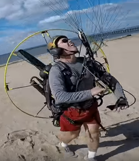

Moi j'analyse ça un peu différement :
au début voit le paramoteur bien penché et ça fait à un couple important...
toutefois si on regarde le niveau des élévateurs au dessus de la cage on remarque que la différence est bien plus importante que ce que l'inclinaison du chassis pourrait justifier...
du coup j'ai pensé qu'un élévateur était accroché au mauvais endroit....
Et en regardant le moment ou le twist le met fasse à la caméra on devine que l'élévateur est passé sous la canne d'où 20-30cm d'appuis sellette de ce coté ...
En fait on pouvait le remarquer dès le début :
là on vois clairement que lle haut des élévateurs n'est pas au même niveau!
Ce problème doit en principe se remarquer au gonflage!!!!!!
si l'on doit compenser au frein dissymétriquement pour garder l'aile au dessus de la tête (et là ça devait être sacrément le cas!), alors c'est qu'il y a un problème et donc on ne décolle pas tant qu'on ne l'a pas identifié et résolu....
mais si on décolle dans la précipitation... alors tout peut arriver...
enfin... c'que j'en dis....

Où alors il a voulu compenser  le couple en accrochant plus Bas d'un côté

Les élévateurs droits fonts une boucle (autour du la canne droite ?) ... mais il part au déco avec un déséquilibre évident.
Facile à dire après, mais il aurait évidemment du s'en rendre compte au gonflage !!!
En vol, avec tout le flan droit de l'aile freiné, la moindre tentative de freinage côté gauche lui a été fatal !
Il s'en sort, tant mieux !
