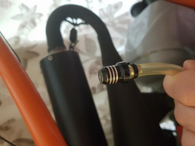

Voici mon système pour éviter le retour de vapeur d'essence (clapet anti retour qu'on met sur le reniflard du bouchon de réservoir de motocross):
mais il faut souffler dedans quand même
