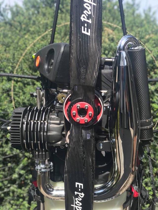

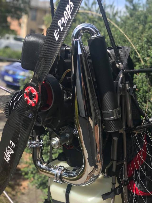

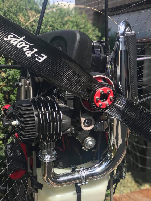

Pas mal

Pas mal. Si ça protège le pot contre la rouille c'est top. Et en plus visuellement c'est sympa

Cest quelle type de traitement ?
Chrome basic ?

Polissage miroir, puis une couche d'accroche cuivre, puis deux couches de nickel, et enfin une dernière couche de chrome.
+pro tu peux pas, c'est limite un procédé artistique. Aucun problème de rouille possible.
ce n'est jamais fait comme cela dans l'industrie de production de masse, ce procédé est assez coûteux.

C’est pas le pauvre chrome de l’éos qui se barre en plaque
