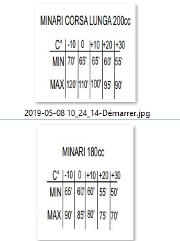

Minari fait un tableau dans ce genre, c'est assez pratique pour constituer une base de réglage mais pas forcément adapté à ton Nitro (ou?) bien que ce soit le même carburateur.

Merci pour ce petit tableau et ces qques explications.

ce que je remarque par rapport au MInari c'est que le Nitro a un réglage pauvre à haut régime. 60°/60° (1 tour pour les 2 vis) si ça fonctionne t'aurais tort d'y toucher!
