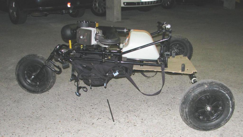

les bonnes idées se rencontrent, voilà ce que j'avais fait il y a quelques années :

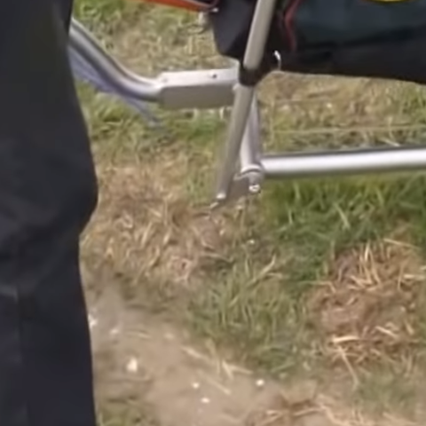

Je precise d'avance que je n'y connais absolument rien en chariot...
A quoi sert l'articulation/modif de geometrie au bas des arceaux ?
Posts: 173
PostPosted: Mon Dec 10 2018, 15:24
PostPost subject: Sympa le trike
Salut
tu veux dire les ''tiges qu'il tire au devant des arceaux?
Si c'est de ça dont tu parles ce sont les tire-A ou A-assist
Posts: 371
PostPosted: Mon Dec 10 2018, 15:38
Non, ca j'avais bien pigé.
C'est en bas des arceaux, la:
MERCI
PostPosted: Mon Dec 10 2018, 16:10
peut être permettre le pivot de ces tiges verticales?

On dirait qu'il n'a pas de filtre à air sur son admission....
Sinon pour croiser avec un autre sujet securité, le secours sur les maillons principaux est un choix moyennement judicieux.

lobs wrote:
MERCI
regarde bien le montage sur la vidéo... et tu comprendras.
Il a mis une double articulation, pourquoi?
ça modifie le plan d'hélice en poussée et une fois décollé ça abaisse la position des jambes... j'en sais pas plus...
Oui... loin de moi l'idée de contrarier tes talents de bricolage!  Pack_20 mais c'est un peu moins abouti! Pour le reste, ton autre  l'autre commetaire de fafa  le b.a.ba, c'est effectivement plus judicieux de  mettre ailleurs le secours que sur les maillons principaux et d'avoir un filtre carbu.
PostPosted: Mon Dec 10 2018, 19:57
Oui... loin de moi l'idée de contrarier tes talents de bricolage! mais c'est un peu moins abouti!
Pour le reste, ton autre comment, certes le baba est effectivement plus judicieux de  mettre ailleurs le secours que sur les maillons principaux et d'avoir un filtre carbu.
a) l'exercice a été fait sur un chariot existant donc avec les contraintes existantes
b) le commentaire sur les maillons n'est pas de moi
suite à ce que j'ai dit regarde le mouvement du tube de 3mn 40 secondes jusquu'à 3mn 42 s
Joined: 09 Feb 2017
Posts: 181
PostPosted: Tue Dec 11 2018, 15:32
Chaud l'effet de couple au deco !!!
PostPosted: Tue Dec 11 2018, 15:41
Je me permets de douter de cette possibilité qui touche au summum !!!!
Non, plus simplement si cette patte n'existait pas il ne serait pas possible d'emmencher les deux tubes l'un dans l'autre!
Si tu doutes, approche un tube qui suit un arc de cercle d'un tube qui ne peut que pivoter selon un axe.
Dans ce cas là il ne sera pas possible de faire coulisser un tube dans l'autre sur plusieurs centimetres.
CQFD
PostPosted: Tue Dec 11 2018, 17:41
je voudrais ajouter à ma prose précédente qu'effectivement patamoteur a raison quand il parle de plan d'hélice qui change, ce qui permet au souffle de l'hélice de passer au dessus de la voile à l'arrêt et d'avoir l'angle pré établi dès la prise en charge.
pour ce qui est de l'abaissement des jambes j'imagine que c'est un effet collatéral du montage
Je trouve que cette double astuce merite de figurer sur un de mes prochains chariot
C'est intelligemment pensé : bravo Mr Jerzy Auguscik
