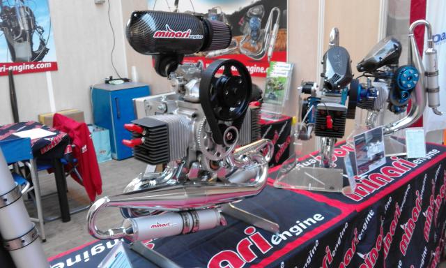

Voilà , c’est partit !
Le stratos 400 bicylindre minari de 45 ch pour 30 kgs est précommandé , livraison prévue fin Janvier début Février
Plus qu’à commander un Funflyer 2 Bi sens moteur chez ADv .
Une belle Eprops Scimitar 6 pales pour manger avec

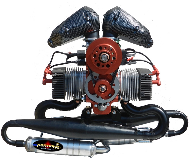

A propos de notre discussion en of sur "les orgues" de ce moteur qui n'ont aucun problème d'ailleurs, simple discussion esthétique
Un pot comme le Hornet Seb (m^me s'il y a surement des cv en moins ) est plus élégant
il n'a pas été loin ce moteur...  Evidemment pour cette puissance là, y a pléthore de moteur et certainement plus léger.
Mais 28/30 cv semblent bien correspondre à la puissance  de 2 top (2x16cv) moins 2/4 cv... qui disparaissent principalement au régime max, le couple est moins affecté et parfois renforcé d'ailleurs.
A vos calculs!
Messages: 5 207
MessagePosté le: Ven 12 Oct 2018 - 13:55
MessageSujet du message: Funflyer 2 bi stratos project

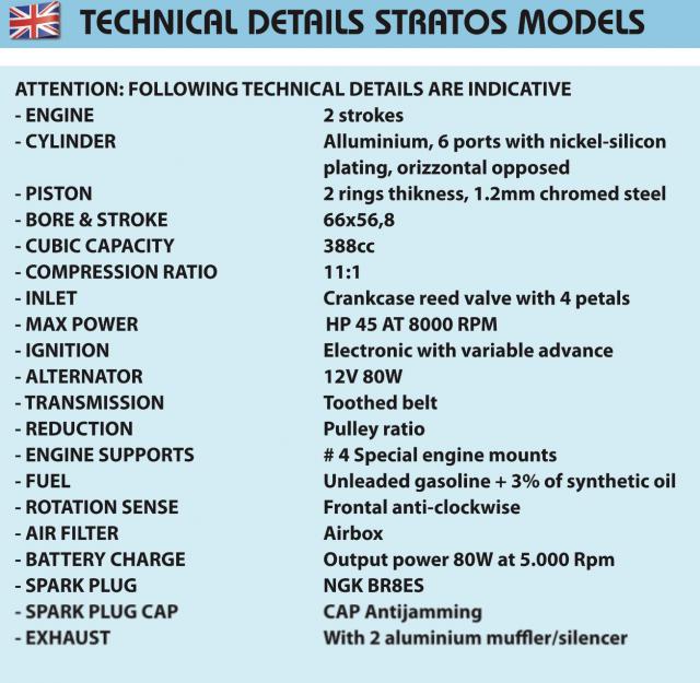

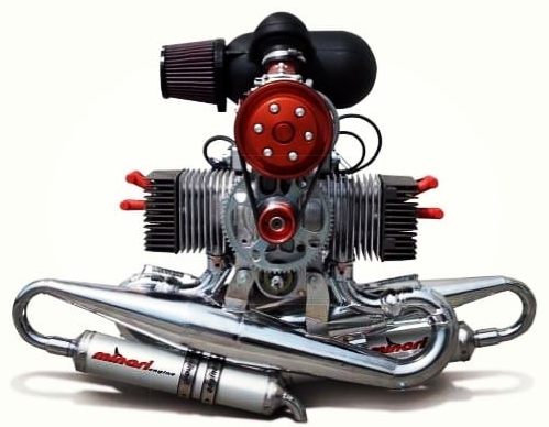

Y a évolution depuis sa sortie 2016? en cylindrée au départ 363 > maintenant 388 comme en boite à air et peut être carburateur?
2016
2018 on voit le travail sur les sorties de pot aussi.
