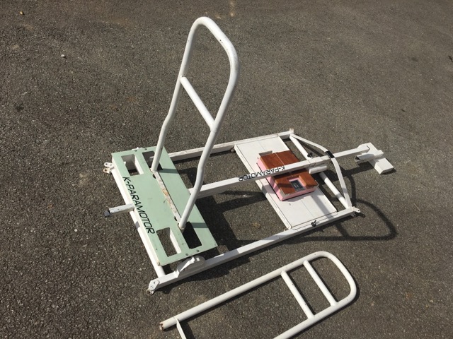

Test de poussée multi-châssis
Très pratique pour voir les différences entre hélices
Ceux qui veulent passer leurs GMP au banc , welcome ! Le tarif : une binouse entre pote

Vraiment génial ton banc angulaire
Tu dois avoir un report de mesure à faire avec la distance de l’axe de poussée a l’axe de bascule et la distance d’appuis balance
Rapport 1/1
Messages: 1 335
MessagePosté le: Mar 2 Oct 2018 - 00:04
MessageSujet du message: Qui a la plus grosse ?
Rapport 1/1
C’est exactement ça .
Il y a une pige en bas afin de posé le bout du mètre et prendre la distance jusqu’à l’axe de poussée , cette distance est reportée sur le plan horizontale et le bloc balance de délace d’avant en arrière . Il y a un contre poids pour équilibrer .
On met la tare à zéro et c’est partit .
J’ai fais un teste de traction avec le peson sur un point définit sur l’axe vertical et il y a exactement les mêmes valeurs en lecture en bas . C’est super précis .
