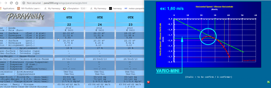

Elle sont ou les polaires des 3 voiles dont tu fais référence ?
Je ne vois qu’un taux de chute mini et des vitesses sans frein dans différentes configurations de trim et de barreau.

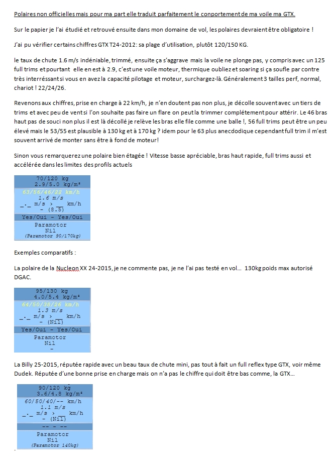

Malheureusement on en a pas la trace... Seulement quelques points importants de la polaire
Ils sont où les points ?
Pourquoi y a t il écrit sur fond blanc « polaires non officielles », « polaire bien étagée », « la polaire de la Nucleon » ?
Désolé mais je ne comprends pas.
Les polaires, il n’y a rien de mieux pour comparer des voiles mais on ne les a quasiment jamais.
En tout cas si tu as des points je suis preneur. Wink

eh oui comme toi j'aimerais bien avoir les polaires! on comprend beaucoup de chose avec et ensuite on peut essayer de les retrouver en vol.
Sur para 2000 l'on trouve quelques chiffres sur certaines voiles... mais alors que les tissus sont de mieux en mieux coupés et que les voiles tiennent mieux leurs profils théoriques et bien les chiffres s'estompent.... il y en a de moins en moins notamment pour le paramoteur, c'est vrai quoi? On a une fiche DGAC...
 3 que j'ai pu trouver et qui me concerne... pas d'info pour la Speedster.

Reprenons en détail.
Dans l'exemple que tu donnes (GTX) on a plusieurs vitesses :
- 22 km/h, vitesse minimum stabilisée (c'est important, pas en flare, pas d'oscillation de voile) avec freins avant déformation du profil par décrochage
- 46 km/h, vitesse neutre sans frein
- 56 km/h, vitesse détrimé sans frein et sans barreau
- 63 km/h, vitesse maximum sans frein en général full détrim et full barreau (dépend des voiles)
Et on a le taux de chute minimum de la voile :
- 1.6 m/s, qui est en général le taux de chute stabilisé (donc pas sur un flare, pas d'oscillation de voile) proche du neutre mais avec du frein
A aucun moment tu peux relier le taux de chute mini stabilisé à une des vitesses annoncées par le constructeur.
Tu n'as donc aucun couple de point (vitesse / taux de chute) te permettant de poser un point sur la polaire.
Et même si ce n'était pas le cas et que tu avais un couple de point (par exemple : vitesse neutre sans frein / taux de chute à cette vitesse) tu ne pourrais poser qu'un seul point sur la courbe, donc tu ne peux rien en déduire sur la polaire (qui suppose un minimum de 3 ou 4 couples de points) pour la dessiner. Wink

Pour certaines ailes Para2000 propose la polaire (menu en bas).
Mais pas pour la GTX, je sais pas ou tu l'as trouvé ?????
[edit] Ha ok, en cliquant sur les vitesses...
[edit n°2 !] Patamoteur, tu as cliqué sur le Tx de chute, et para2000 de montre UN EXEMPLE (EX: 1.60 m/s) de ce a quoi ca correspond.
C'est en aucun cas la polaire de l'aile, SAUF si elle est dispo dans le menu en bas... Mystere resolu ! Very Happy

Oui c'est juste une photo représentative, mais la polaire indubitablement existe et ce 1.6 m/s de meilleur taux de chute je l'ai vérifié au GPS c'est exactement la valeur de taux de chute que l'on obtient trimé mains sur les freins!
On peut vérifier la polaire d'une aile en pilotant son aile aux différents régimes et ensuite en regardant le graphique et les données restituées. Y a même des appareils de vol qui calculent en instantané les  fameux CX/CZ pour dans le parapente a partir de la finesse sol parvenir au goal!
