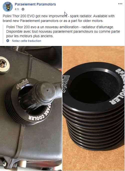

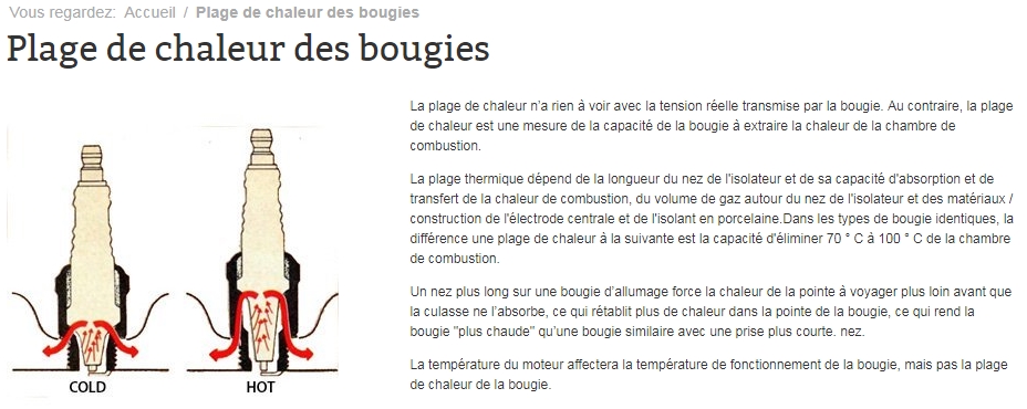

A propos de nouveauté, il y a ce refroidisseur d'allumage... vous connaissez?
J'ai l'impression que cela sert plutôt a améliorer encore la dissipation de chaleur de la culasse par la bougie, de combien? Intéressant!
