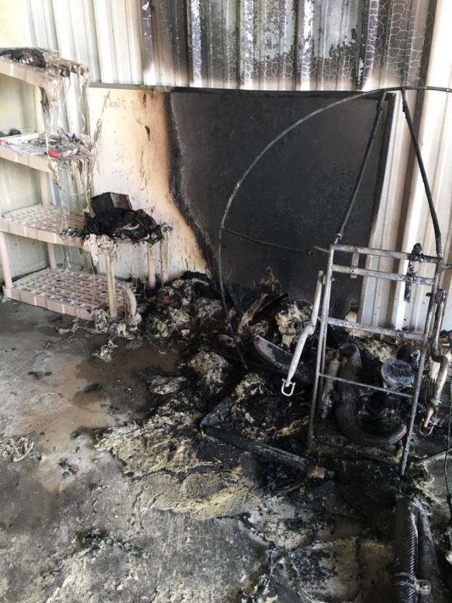

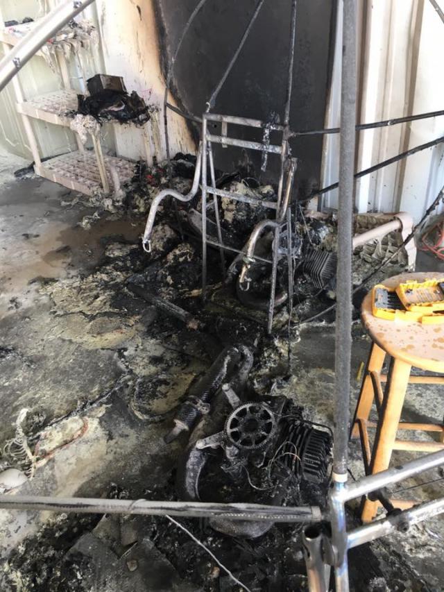

Il a chargé sa lipo sûre le Paramoteur , elle a prit feu et le reservoir a prit feu derrière

Petite chauffe de rien du tout

mise à feu des batteries lipo bas de gamme surtout...

Lipo bas de gamme ou haut de gamme, le risque est le même et je vous explique simplement:
pour avoir pratiqué longtemps l'aéromodélisme je commence à bien comprendre le lipo, ses avantages et ses risques.
sur un avion RC, un contrôleur est chargé de réduire la puissance puis couper quand le voltage arrive à un certain niveau, sur nos paramoteurs ce n'est pas le cas, on peut utiliser la batterie jusqu'à la vider totalement et là arrive le GROS risque..
quand une batterie lipo passe sous un certain seuil, sa chimie va se modifier et l'accu va au passage prendre un gros coup de vieux d'un coup.... au pire il est mort et le chargeur ne peut/veut plus le charger car n'arrive pas à détecter si c'est un 2, 3 ou 4 éléments par exemple, au mieux du pire ( lol) l'accu va gonfler mais va accepter la charge et là ça devient risqué pour la suite..
sans rentrer dans les détails, le gonflement est du à un gaz dans la cellule, ce gaz peut sous certaines conditions sortir et va prendre feu au contact de l'air, et là la magie opère, l'accu prend feu et la suite arrive...
moralité: il ne faut SURTOUT pas aller jusqu'à vider l'accu mais le charger et l'équilibrer régulièrement, le mini du mini ( et encore ce n'est pas le top est de 3V par cellule soit 12V pour un 4S, le top est de stopper quand on arrive à 3.8V /élément soit 15,2V pour un 4S, en pleine charge cela donne 16,8V.  cela ne parait pas mais entre un accu chargé à fond et un chargé à 15,2 par exemple cela donne un paquet de démarrages!
de temps en temps inspecter l'accu, si il parait gonflé ou un peu mou: recyclage et achat d'un nouveau qui vaut quedalle, juste respecter la capacité pour le nouveau et surtout la capacité de décharge exprimée en C ( plus y'en a mieux c'est pour résumer...).
bref un lipo c'est le top, mais faut juste savoir s'en servir! et un accu lipo ne sa charge JAMAIS sans surveillance! ( ou alors il faut anticiper, placer l'accu dans un plat en terre cuite par exemple et à bonne distance de tout..). j'ai déjà eu un cas d'un accu lipo qui prend feu, c'est très rapide, ça commence par un pshit, le gaz sort, s'enflamme et ça parait pas mais ça fait des belles flammes pour un petit bout de merde comme ça..

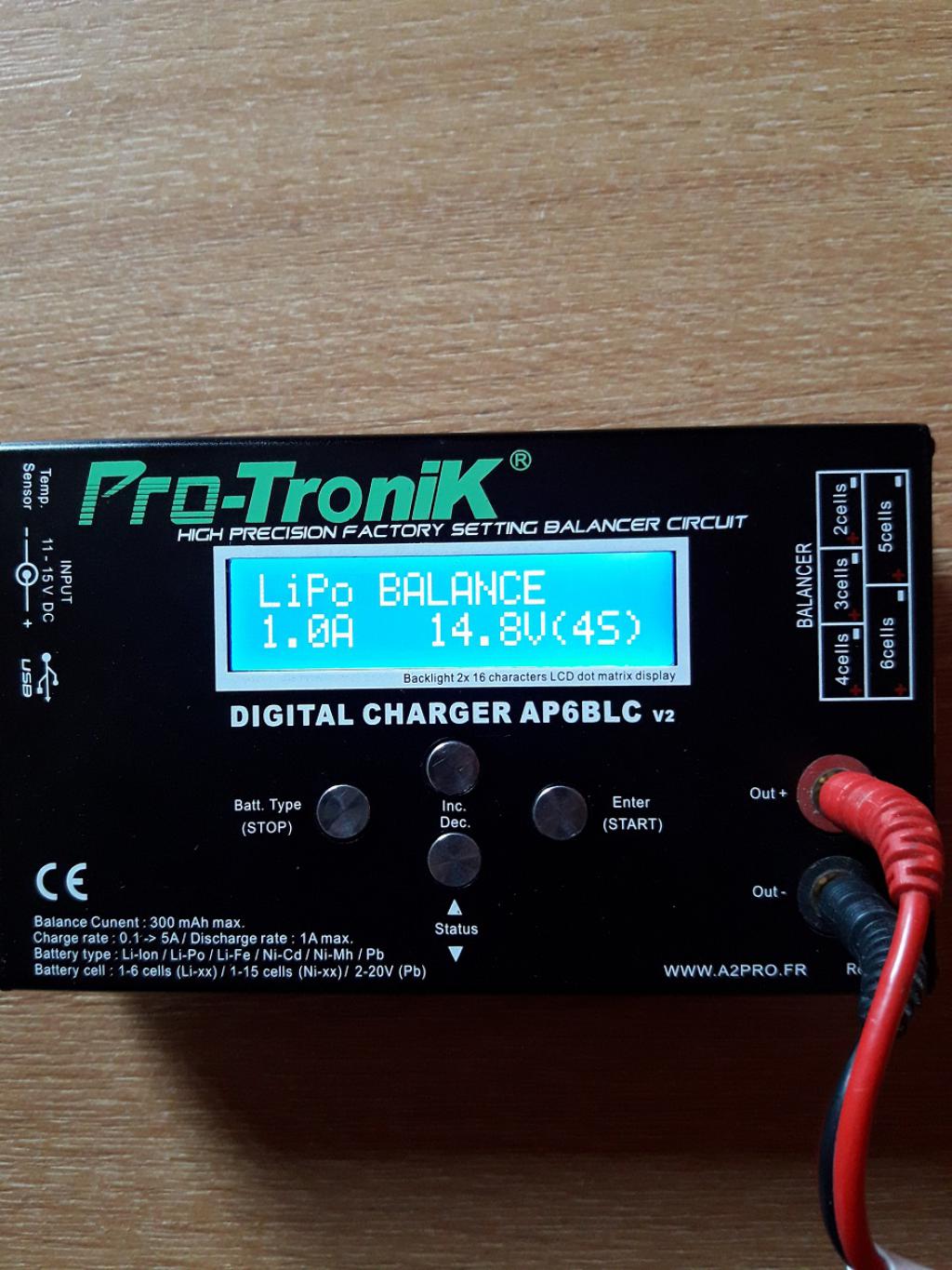

un petit tuto photos:
photo 01
ici le chargeur est programmé pour un accus lipo 4S 14.8 volts en mode balance (équilibrage) intensitée de charge 1 amp

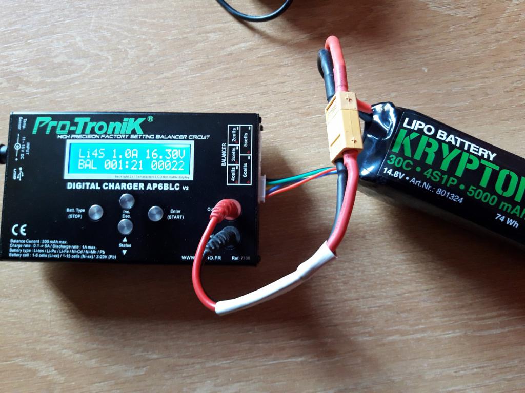

photo 02
ici le chargeur est en action , avec lecture de tous les paramètres et notamment en bas a droite (00022mah) intensité chargée,
on noteras que la charge se fait par la prie HT et que l'équilibrage se fait par la prise JST (blanche)

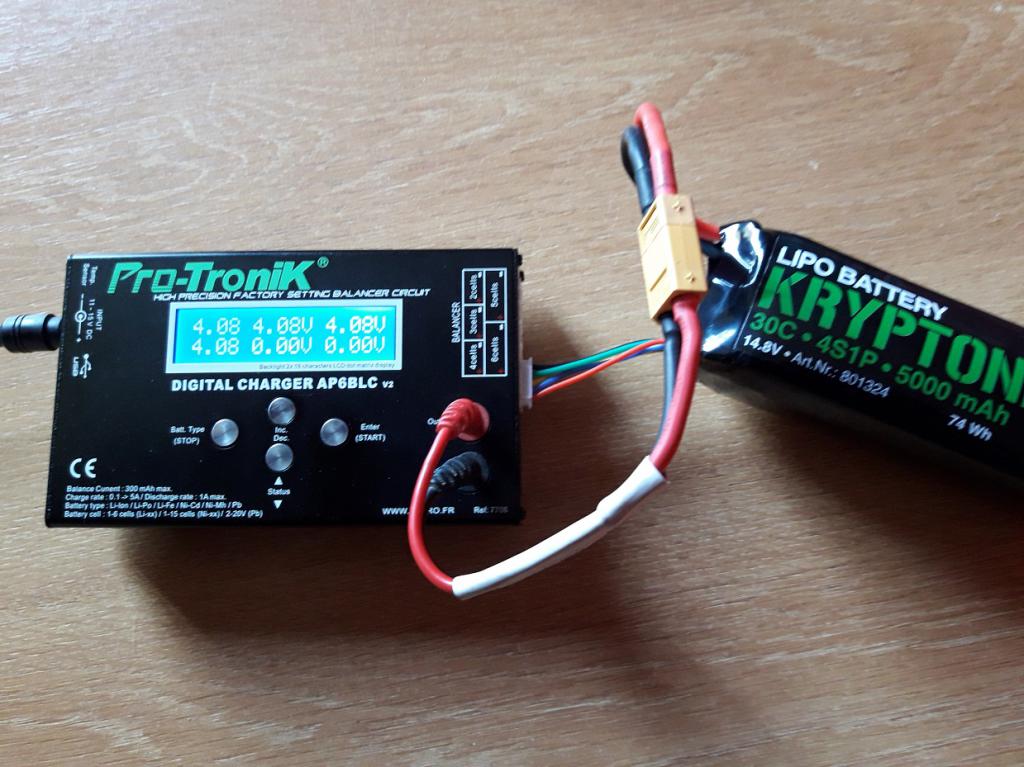

photo 03
ici on contrôle pendant la charge l'état de chaque élément, ils sont tous à 4,08 volts , c'est parfait
un chargeur de qualité maintiendra en fin de charge une tension maxi de 4.20 volts par élément tout en amenant l'accus à sa capacité maxi.

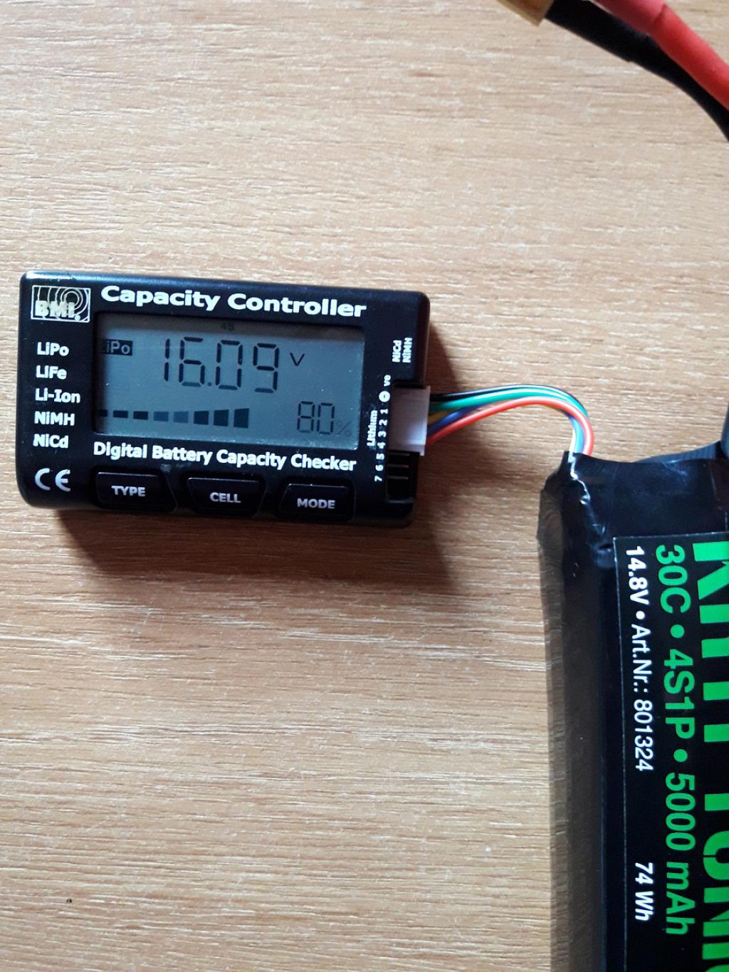

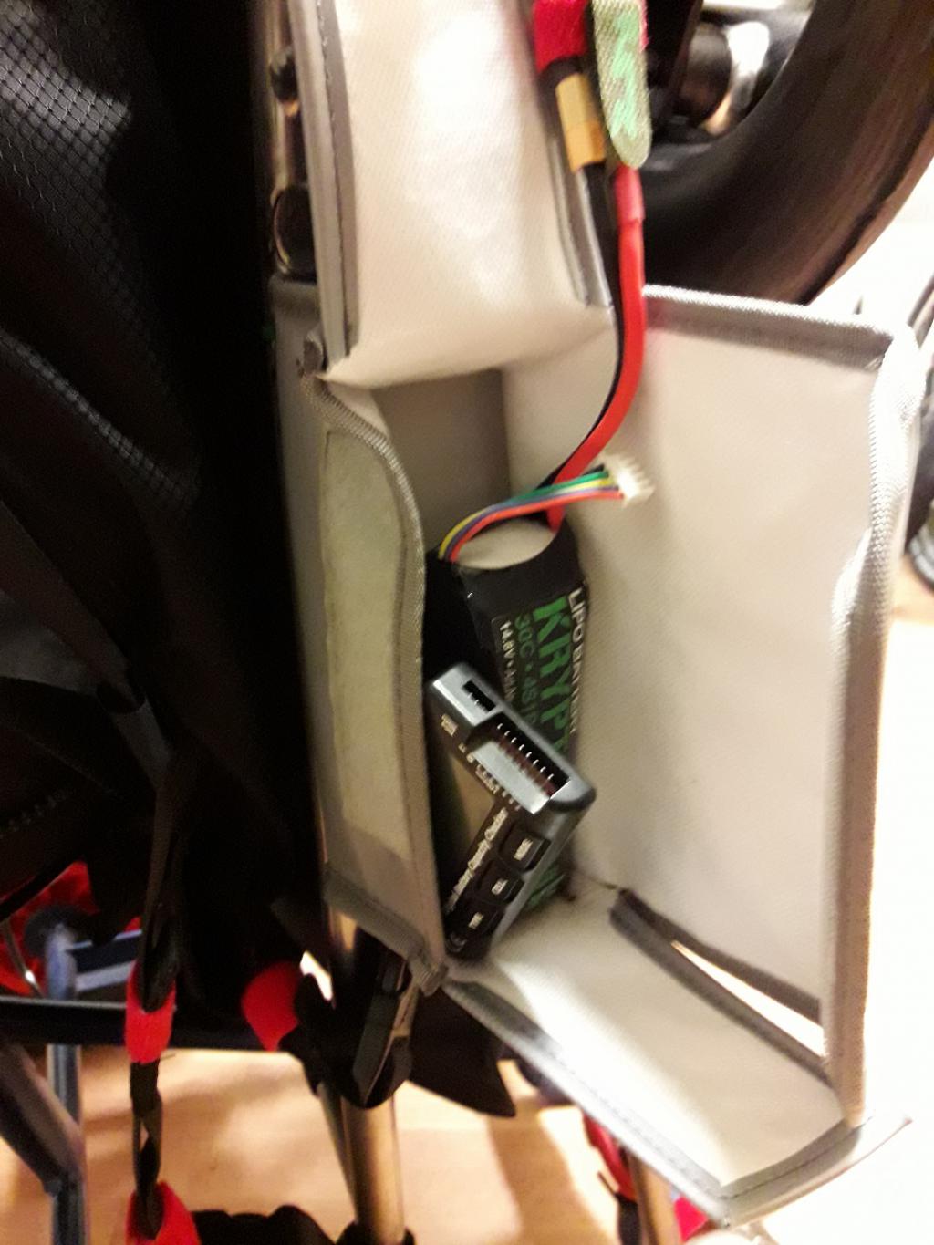

photo 04 et 05
ensuite en usage normal, j'utilise un contrôleur qui reste à demeure dans le sac antifeu près de l'accus sur le GMP et qui permet via la prise JST
de lire la tension nominale de la batterie ,y compris pour chaque élément et qui indique aussi la capacité restante , ici 80%.
voili, voilou      Pack_20
