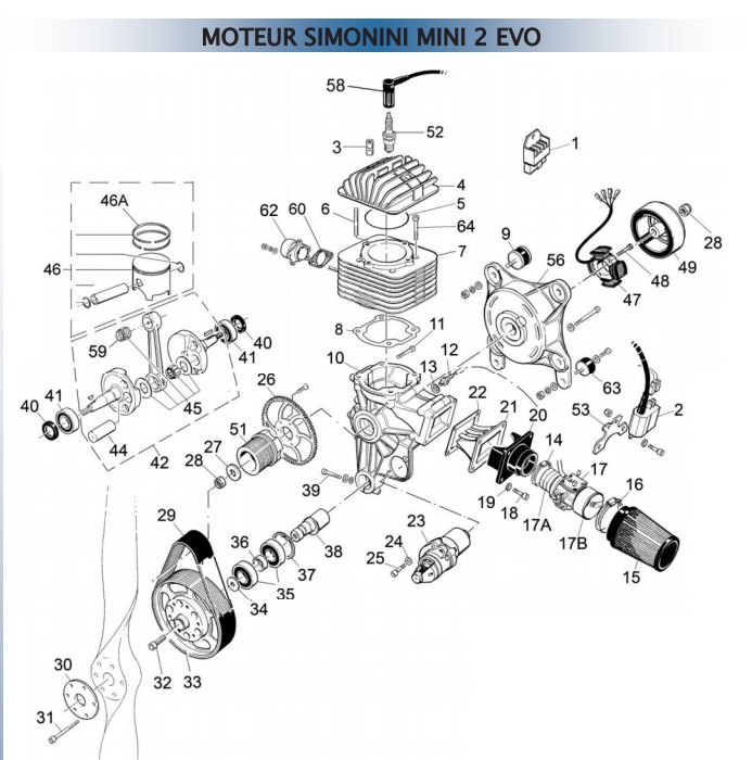

Messages: 5 207
MessagePosté le: Lun 17 Sep 2018 - 21:34
MessageSujet du message: Problème regime sur Xenit Flyproduc (Simonini Mini2)
ou c'est la bobine (2) ou pire le CDI (47) qui fait le con...
Bougie neuve vérification de l'étincelle à froid et à chaud en évitant de la noyer...
et tu peux vérifier au couple avec une clé dynamométrique le serrage de ta pipe d’admission et de ta culasse.
Puis si ça ne fonctionne pas... nettoyage carburateur boite à air changement des joints et vérif comme dit Pou du circuit d'alimentation...
Après avec un ohmmètre vérification de la résistance de l'allumage bobine et CDI... valeurs!
Si ton problème ne se résout pas rapidement là-dessus tu vas basculer sur une maintenance générale... joints spi et joints embases et culasse au passage si le piston à des bornes...
L'histoire du CDI est toujours chiante parce que ça coûte un bras...

c'était pour illustrer, 2,2+, evo... stator et bobine idem non? ça doit m^me se monter sur mon thor 130, voila la bonne image:
