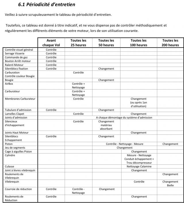

T'as oublié l'entretien des 100 h où il faut justement changer ces joints .
Il y a un manuel détaillé et c'est vraiment bête de ne pas Le Suivre .
Passe un coup de fils à Arnaud en direct et tu aura sur tes réponses

de toute façon , il faudra recommencer dans 50 heures lors du remplacement
des roulements du vilo comme le préconise la fiche d'entretien d'LRC............................
