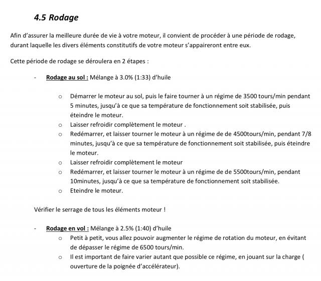

Ce qu'ils 'appellent pré rodage , cest Le rodage au sol ! Donc tout est dans le Manuel Bidalot

mouais, mais personne aurait comme une check list de pre rodage ou rodage, un truc un plus facile à gérer que leur tableau?
Messages: 436
MessagePosté le: Jeu 23 Aoû 2018 - 01:19
MessageSujet du message: Pré-rodage et rodage tiger 160
Pré rodage c'est le rodage avant les vols
T'as tout là
T'as tout là
Tu peux pas mieux faire que cela pour un rodage moteur paramoteur
Le pré rodage au sol est très important

ok, donc si j'ai bien compris, le pré-rodage se passe au sol, le rodage en vol?
en tout cas, c pile poil ce que je cherchais..merci
axel
Inscrit le: 17 Mai 2016
Messages: 86
Localisation: 22
Voile: Revo2 et Spyder
GMP: Gmp
Votre métier: bac
MessagePosté le: Jeu 23 Aoû 2018 - 15:53
T'as tout compris  Pack_20  bon pré rodage  et rodage en vol
