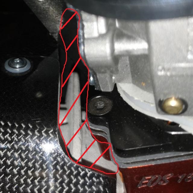

Pour le carburateur je suis en train de regarder pour mettre une petite lame en carbone ou alu qui éviterait le flux d'air chaud qui sort du bord du capotage et qui donne directement sur le carbu

la protection ppg meter  ne remplacera pas une résolution du problème à sa source,  dans cette configuration moteur à 90°, au demeurant  très à la mode,
j'ai découvert que le carbu de ce moteur est comme une casserole sur un poêle...
Que le moteur accepte 240/260° je veux bien le croire mais pour le carbu et l'essence qu'il contient ce n'est pas l'idéal, moi je tournais début juillet entre 220/235°.
Je pense dans un premier temps que remplacer la plaque nylon par une protection en U qui protégerait le carbu du rayonnement moteur d'un côté et aussi plus en dessous comme du pot de l'autre, pourrait s'avérer utile pour ceux qui tapent dans les tours et qui connaissent une saison chaude.
Comme les capots de culasse, elle pourrait être  plus évasée côté chassis pour améliorer le refroidissement.
Ensuite faudrait peut être travailler sur le fond: la turbine de ventilation?  Les capots de ventilation ? Ailettes cylindre/culasse ? voire carrément laisser ce moteur respirer un peu plus à l'air libre?

Pour le PPG Meter c'est effectivement pour avoir l'info du fonctionnement, en ce qui concerne la protection c'est pour éviter que le moteur s'emballe en démarrage au sol ou sur le dos
Pour le carburateur chaud cela n'inquiète pas les autrichiens d'apres EOS France
Pour moi la cause la plus importante est la ventilation directe par l'air chaud venant du moteur et qui ressort du capotage voir photo
D'ou l'essai que je veux faire en mettant une lame qui contiendrait le flux d'air chaud

Une lame ou ?
Messages: 5 196
MessagePosté le: Mer 19 Sep 2018 - 23:12
MessageSujet du message: Ressenti de l'EOS 150
Filip a écrit:
Une lame ou ?
Là:
