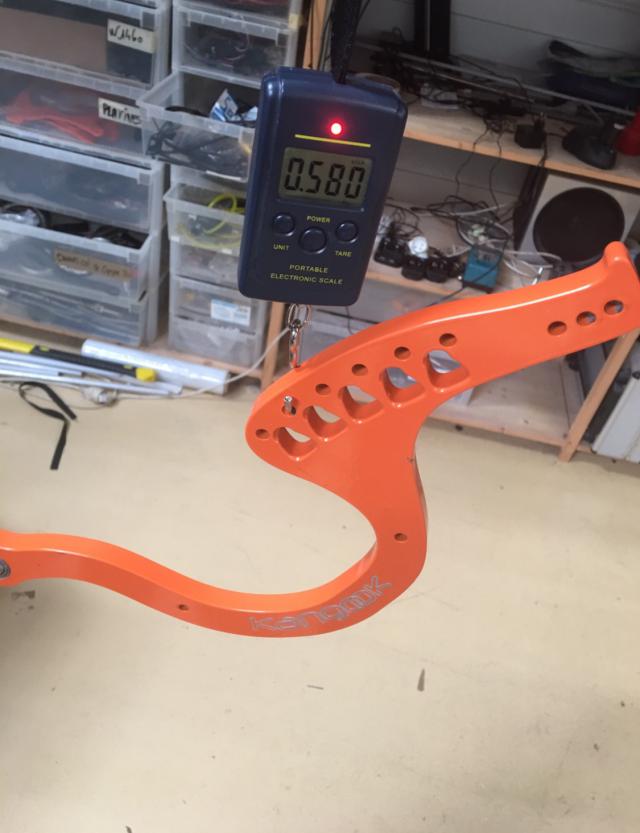

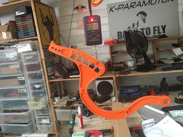

Je viens de recevoir les toutes dernières cannes col de cygne Kangook allégées .
C’est moins 500 gr sur la paire
Ça c'est les ancienne
Et les nouvelles

Le design reste le même mais ils ont tapés dans la matière

Salut Yannick . As tu volé Avec ces nouvelles Cannes ? J'ai fait seulement 2 vols Avec mon vikking monté Avec le 150 et je constate qu'elles sont très souple .
Jai La canne gauche qui est décalée vers l'extérieur d'au moins 3 cms et elle ne revient pas à sa place .
Interesse du retour car jai un gros doute là . Sur mon ancien Chassis javais les Cannes version pleine et elles ne bougeaient pas du tout .

Et que dit Kangook ? Je les ai pas vu en vrai ces Cannes mais d'après la photo je peux deja dire que ce n'est pas bon du tout la façon dont Cela à été conçu . C'est un peu mon métier l'étude des forces et là j'avoue que je comprend pas tout .
J'avais deja soulevé Cela sur un autre post et je sais plus qui avait repondu qu'elles étaient certainement plus solides que les ancienne  et Cela m'avait fait doucement rigoler .
J'ai les ancienne version non light et elles sont vraiment très bien . Chercher à gagner autant en enlevant autant de matière cest aller à mon avis au devant des problèmes .

Je confirme, j'ai volé 3,5h avec..... Et.... C'est de la merde, beaucoup trop souples, mes 2 cannes sont vrillées sans avoir encore tirer dessus... C'est pas cool du tout, je ne comprends pas qu'on mette un produit sur le marché sans tester avant !

J'ai contacté David de Kangook directement, il m'a répondu très vite et m'a assuré que toutes les cannes seraient prises en SAV et échangées gratuitement contre des cannes pleines.
Des cannes sont actuellement en production.
Pour les personnes concernées, il faut donc voir avec Kangook directement, l'échange se fera par la suite.
