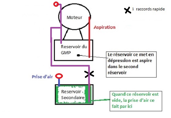

Bonjour
Mise a jour de mon plan avec une vanne 3 voie pour avoir la prise d'air sur le second réservoir quand je l'utilise ou pas
et raccord rapide pour le démontage
Pour info voici mon paramoteur, pour mieux ce rendre compte, actuellement je peux mètre un bidon de 5 l, mais je doit me poser pour remplir, a la place j'aimerais un réservoir

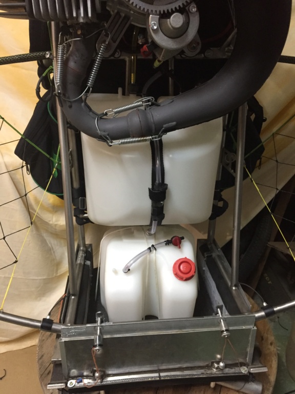

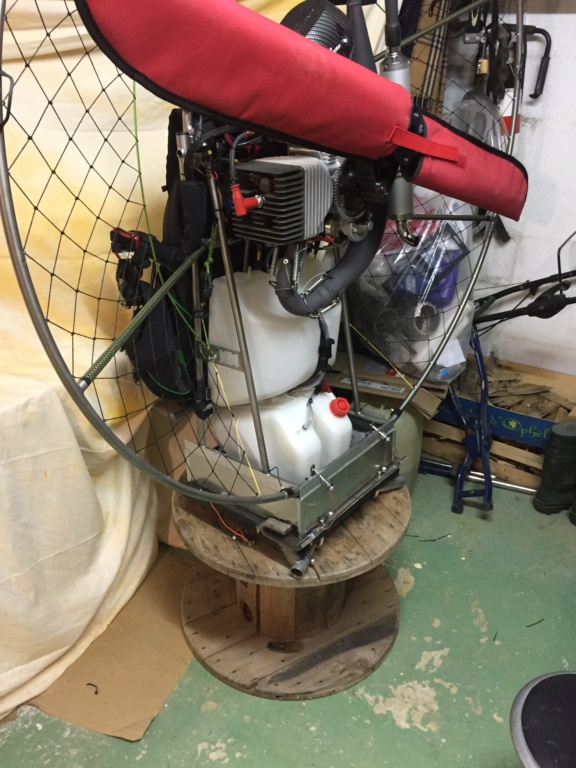

Bonjour tout le monde
j'ai simplifier mon système, ont pourra plus dire que c'est une usine a gaz, j'ai juste mis un T sur la prise d'air, raccorder sur le second réservoir :-)
Voici le plan modifier
j'ai fait tout le montage et comme çà je peux utiliser ou pas comme je veux
j'ai fait le test d’étanchéité des réservoirs
il me reste plus qu'a faire le test en vol, je ferais une vidéo, a bientôt
Messages: 188
Voile: Dudek Nucleon WRC 27
MessagePosté le: Lun 30 Juil 2018 - 18:32
MessageSujet du message: 2 réservoirs
Bien optimisé la forme concave / convexe des 2 réservoirs !
Par contre le réceptacle métallique dessous est indispensable ? Ça doit faire son poids, non ? ça ne va pas te géner pour courir ? Des sangles n'auraient pas été suffisantes ? Je pose des questions idiotes sans doute, hein, désolé, tu as déjà du réfléchir à tout ça.
