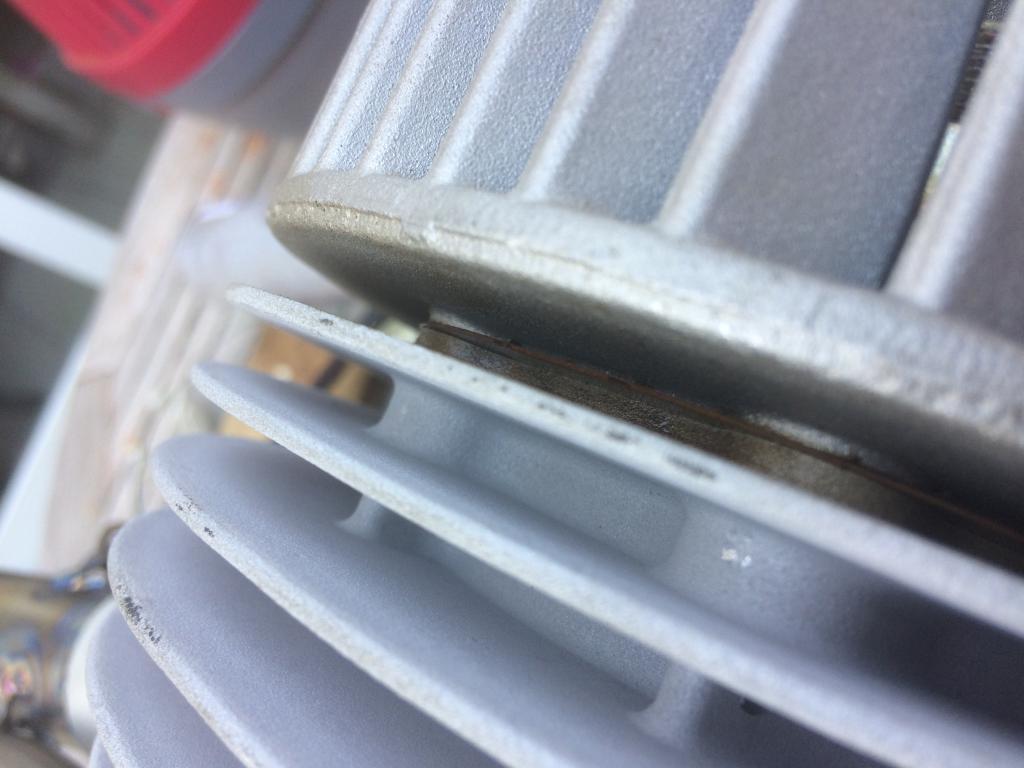

Bonjour worldfast,
Voici des images de la version fin 2016 qui peuvent être utile.
Peut être tu sais déjà mais, ne remonte surtout pas ton moteur sans le joint en cuivre car ça modifie le "squish".

Oui je sais mais merci de le préciser.
Vu l’etat de ton joint ça confirme l’intérêt d’etre Passé sur un joint cuivre.
Il me semble d’ailleurs qu’il livre systématiquement des joints cuivres lors d’une comme de pièces détachées.
Mon joint était victime d'un mauvais serrage d'usine. Le moteur avait fait 20mins. en tout.  Pas de problème depuis.
