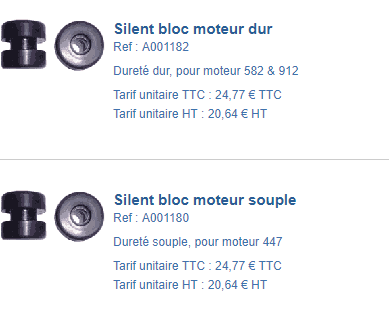

ça ressemble à cela et effectivement y a du dur et du souple.
Ce 'est pas ces silent blocs
Il ne faut pas de cylindre central
Voir si les dimensions conviennent de ceux ci : https://ulmtechnologie-shop.com/fr/silent-bloc/4083-silent-bloc-type-aviati…
