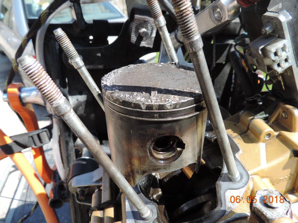

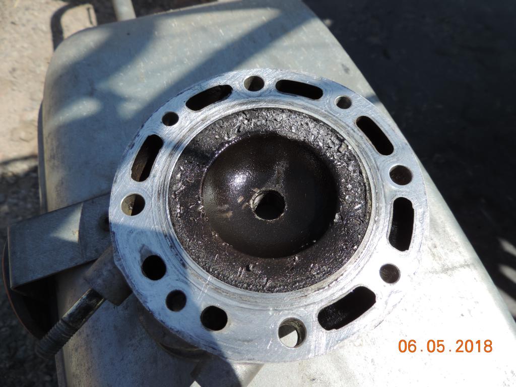

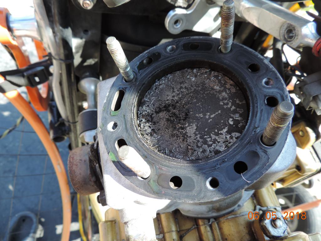

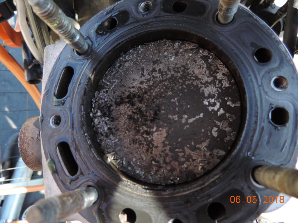

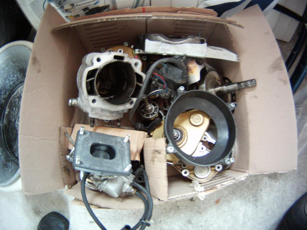

après serrage il y a 2 semaines je repars avec un thor 250 flambant neuf
le moteur avait presque 300 heures
le souci vient de l'embiellage qui avait chauffé il y a 4 ans
voici ce qui reste de l'ancien avec pas mal de choses récupérables on se console comme on peut
je vous renvoie d'autres photos du serrage le temps de les redimensionner

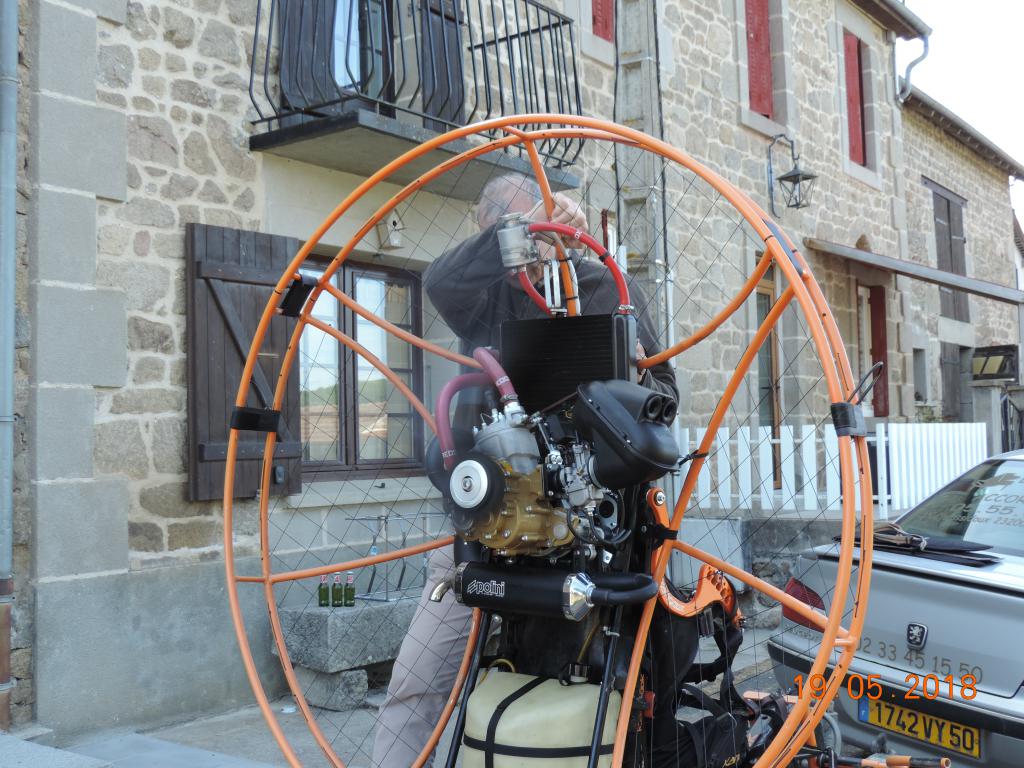

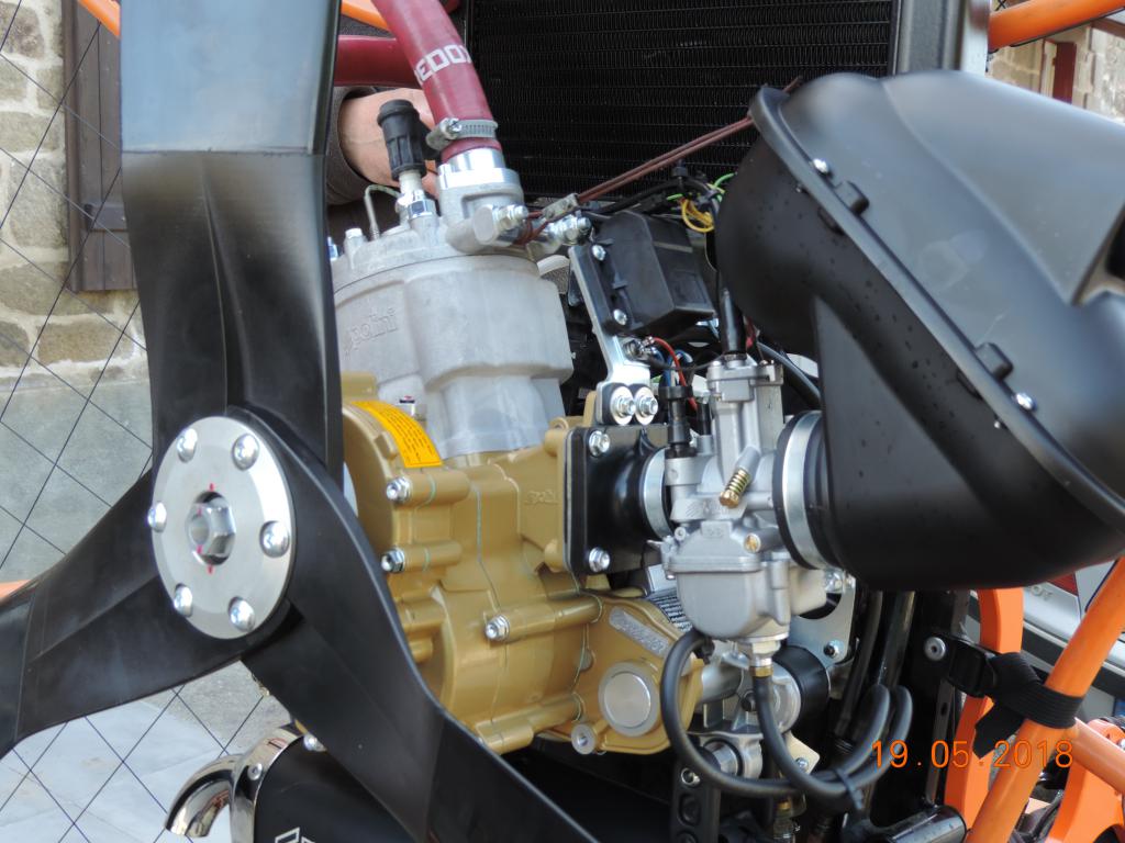

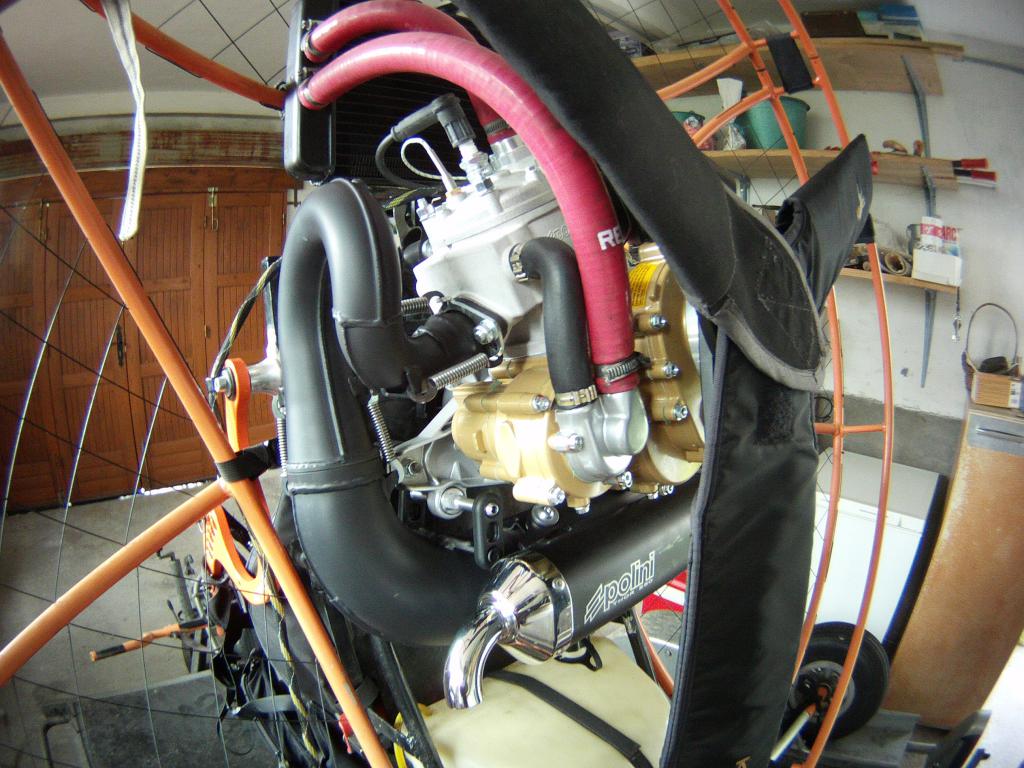

quelques modifs sur le nouveau thor notament les fix souples du pot de détente qui est lui meme en 2 parties désormais
qui peut répondre à cette question : sur le nouveau le moyeu de l'hélice se serre désormais dans le sens inverse des aiguilles d'une montre (le thor tourne en sens horaire)
pourquoi cette modif ?
moteur remonté il y a quelques jours (rapide polini) mais pas puy le tester en vol comme à chaque fois à la saison herbe trop haute partout

Serrage? le piston a chauffé mais d'ou sortent les bouts d'alu ? j'ai la même chose avec ma rupture de jupe de cylindre...
Donc bon retour en vol ! Et puis t'as pleins de pièces de rechange comme tu dis... Il en faut, pourvu que tu ais les bonnes !
Pour le moyeux c'est bien sur pour éviter qu'il ne se dévisse, y compris quand le type a oublier de le serrer.
