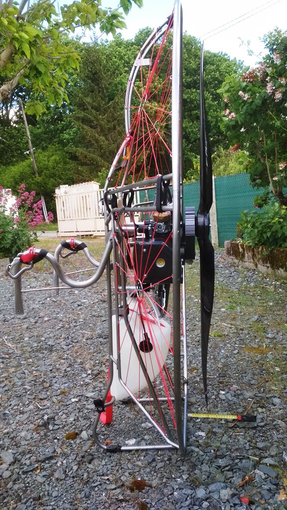

De retour de vacances après les corvées maison, je me suis dit qu'il fallait que j'ouvre mon colis avec mon EOS.
Bien emballé et l'hélice inside parfait Seb juste un manque que je trouve un peu mesquin, la visserie d'hélice était absente mais j'ai pu me dépanner.
Le mode d'emploi spécifique 150 manque encore sur le site ? c'est certain qu'il est assez similaire au 100 mais pas pour le carbu .
Certainement que Roland à un peu de boulot et que cet oubli sera bientôt résolu.

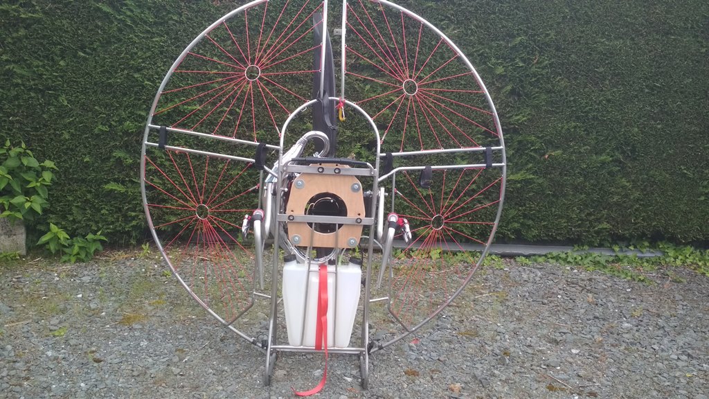

Je n'ai pas encore ma platine alu pour fixer ce moteur sur le P2R mais cela me démangait et je voulais aussi vérifier que j'avais bien calculé le perçage des trous...

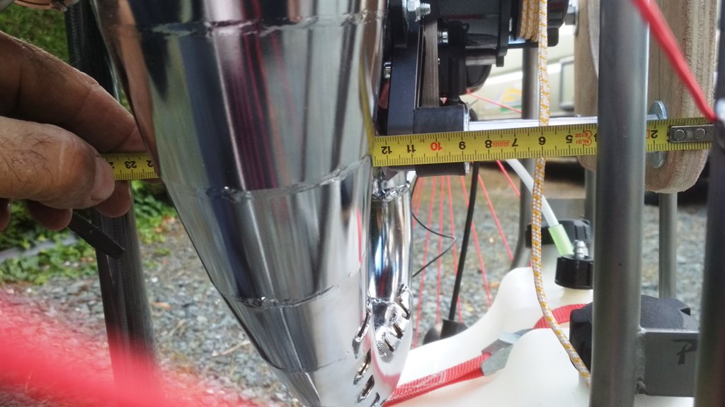

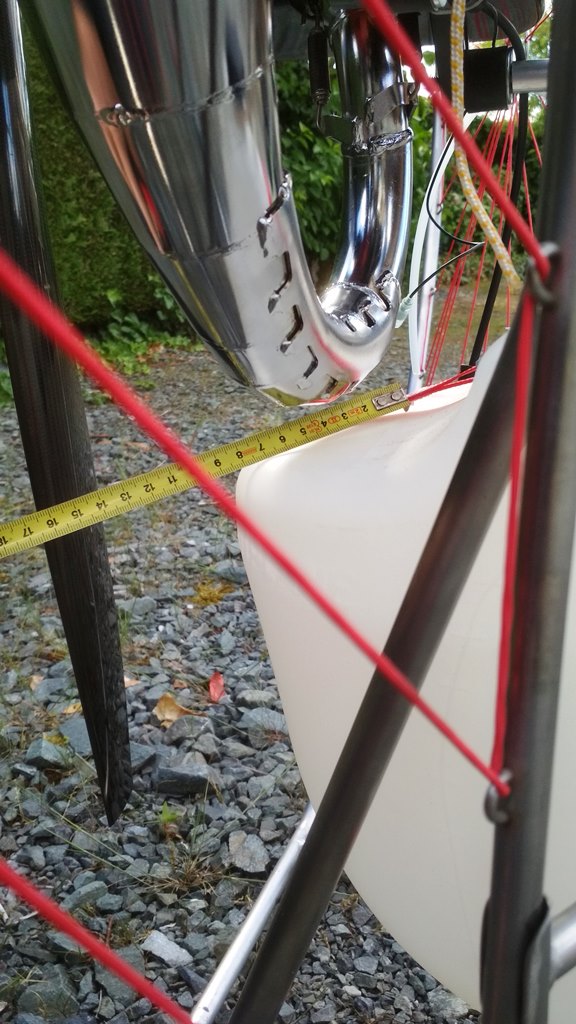

Bien m'en a pris car faut que je remonte le moteur de 20 mm... j'avais pris l'axe d'hélice du thor pourtant... mais c'était trop bas et ça m’arrange parce que le pot fait un sacré détour...
et passe trop près du réservoir type miniplane que j'ai installé.
au final l'hélice est parfaitement concentrique à la cage l'axe de poussée est un poil au dessus de l'axe de rotations des cannes 1.5 cm environ.

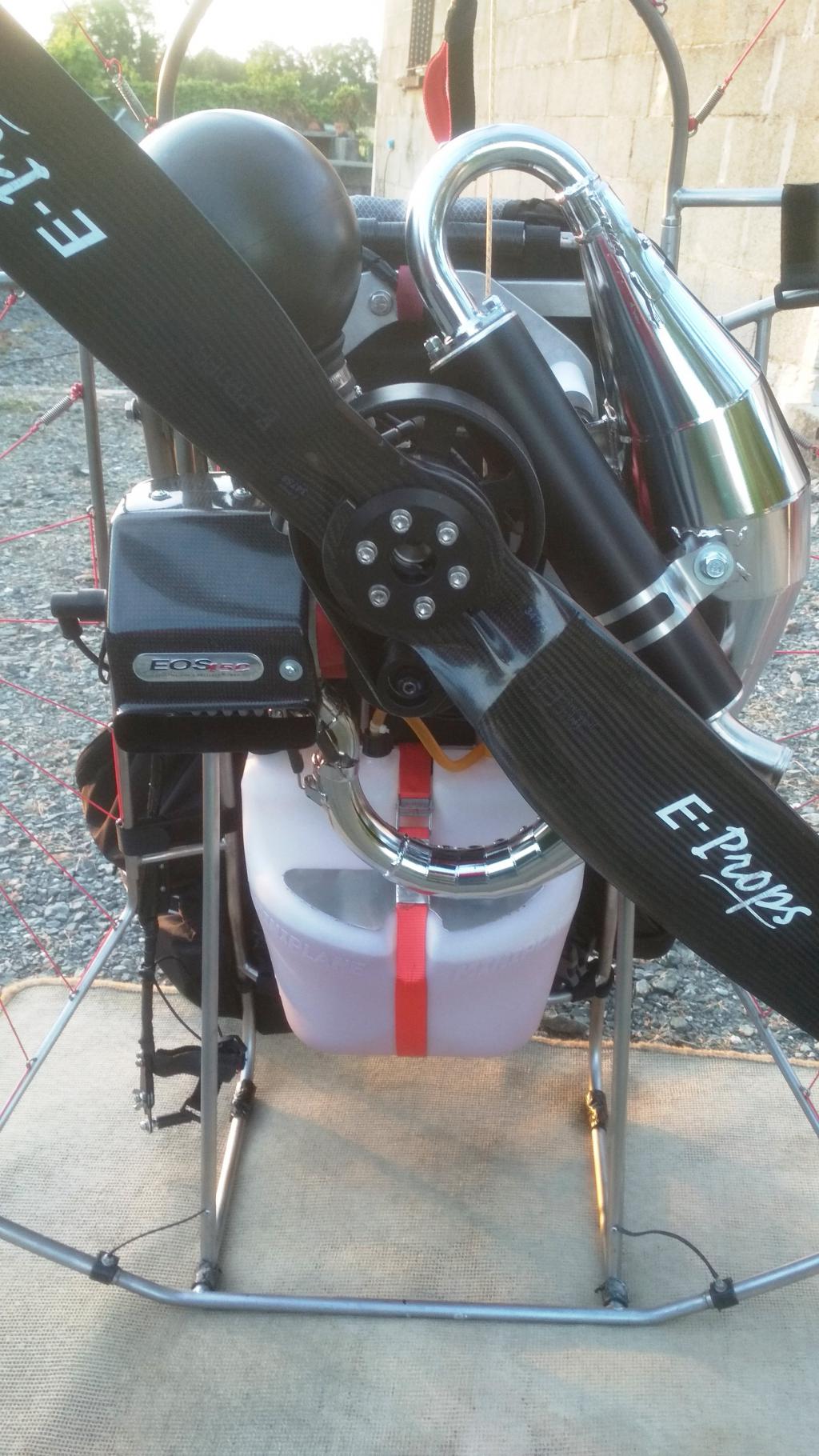

Il est super compact ce moulin, je comprends le besoin de lui mettre un écarteur d'hélice... surtout sur un chassis minimaliste comme les font nos collègues Autrichiens.
Les photo sont celles de mon premier essai ensuite j'ai installé des silentblocs de 30 mm au lieu de 20 pour encore gagner un cm.
A 12 cm du chassis !
Sinon il respire l'optimisation et la simplicité dans la recherche de poids mais avec quand même des renforcements aux endroits ou cela a dut casser lors du développement notamment sur le pot.

Quoi Pat ? Un Chassis pas homemade t'es malade ou quoi ?
Pas mal ta platine bois    Par contre je ne comprends pas comment sont tordues tes Cannes pour la compensation de couple ?

Oui le contreplaqué est un beau matériau je pense que ça pourrait le faire mais j'ai une platine en alu à la découpe plus fine.
Les 2 cannes sont exactement dévoyés pareilles c'est à dire vers l’extérieur! (livré par Seb...)
Et ça ne ma dérange pas car l'écartement est assez étroit sur le P2R...
je lui ai collé une baque d'écartement du côté droit 1.5 cm si c'est pas assez j'augmenterais... faut bien que je bricole quoi quand même !

Voici la pièce alu:

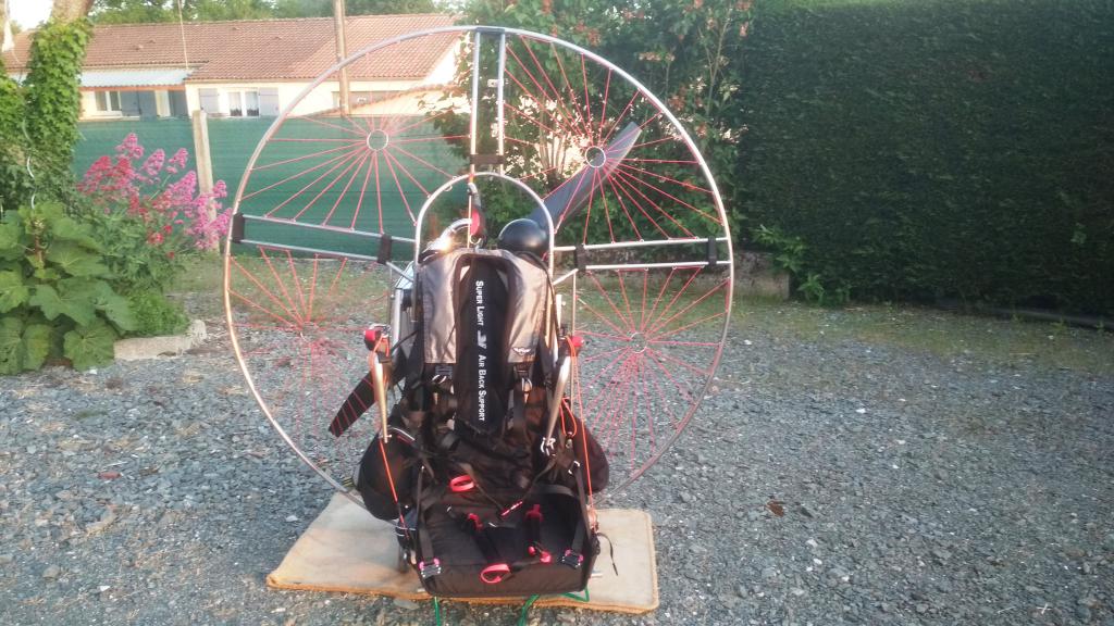

Sinon j'ai terminé l'implantation moteur, revu l'épaisseur de cale de la canne antivol couple, j'en suis au circuit d'alimentation avant d'installer la poignée de gaz...
Messages: 4 823
MessagePosté le: Ven 18 Mai 2018 - 21:49
MessageSujet du message: Montage EOS 150 dans P2AIR
Bon voilà le résultat final  Merci Seb ! (qui à encore un chassis à vendre!)
