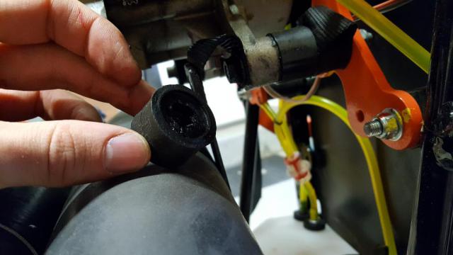

Un petit post pour vous faire part des pannes minimes sur mon ROS 125 acheté à Seb (k-paramotor) il y a déjà plusieurs mois.
1ère panne, impossibilité de le démarrer. Seb me propose gentiment de passer à l'atelier pour regarder de plus près. La bougie était impeccable, l'étincelle présente.
On regarde le carbu, pas de soucis. Seb trouve que le moteur compresse pas autant qu'il devrait. On ouvre la culasse, segmentation à changer ! En 24h la pièce était à l'atelier. Le lendemain soir, après 40min le moteur démarrait très bien.
Samedi soir dernier, avant de monter le GMP dans le van je le check dans les moindres détails et m'aperçois qu'un silent block est en train de lâcher. En le démontant il me reste dans les mains.
Même réaction ; message à Seb, 20min plus tard j'étais à l'atelier et en 15min c'était réglé.
Et Le meilleur dans tout ça c'est qu'il a toujours prit le temps de m'apprendre, m'expliquer pour que je comprenne et puisse me débrouiller seul par la suite.

oui c'est important d'avoir un Seb sous la main, (il est parfait ne le changez pas!) c'est bien aussi pour progresser et se prendre en main tout seul !
Les silent-blocs ça se vérifie régulièrement et ça se change à la moindre amorce de coupure ou de déformation.
Parce que quand t'as pas la chance qu'il te reste en main au sol c'est en l'air que ça se passe, et ce n'est pas tout à fait pareil...
