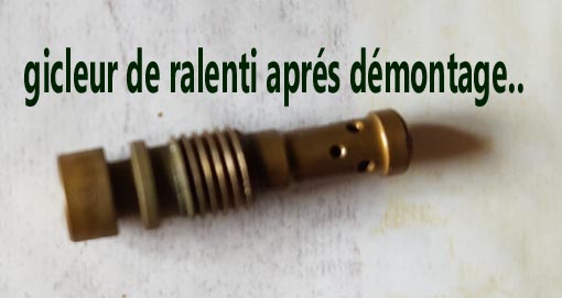

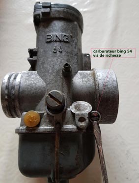

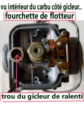

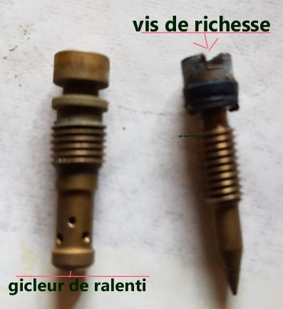

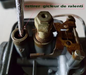

MessagePosté le: Mer 11 Avr 2018 - 19:48
MessageSujet du message: [Résolu] Plus de ralentis sur mon 503
slt cousin
as tu nettoyer ton gicleur de ralenti?
nettoyer le gicleur de ralenti ( beaucoup l oublie source de panne ralenti ) avec de l acétone  et contrôle aussi ta bride caoutchouc ( prise d air ) qui doit être change environ toutes les 100 h ainsi que ton filtre à air à nettoyer avec un coup de soufflette ou bien le changer si il est trop encrassé
j espère que cela t aideras a trouver et réparer ta panne
