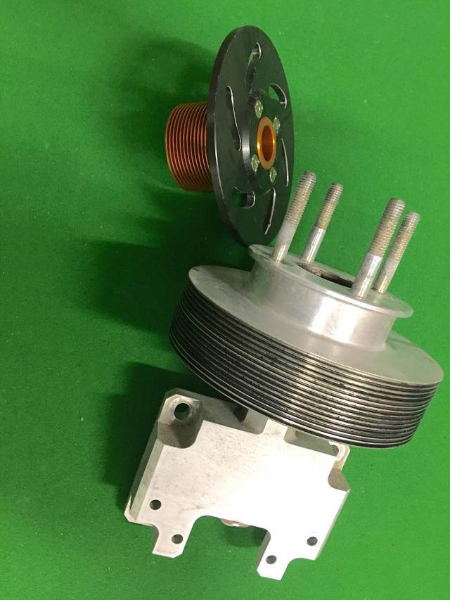

Les ingrédients
Un moteur 1000/1500w
Un controller
Une transmission
Quelques pièces usinees pour pouvoir fair une tension de courroie
Une poignée gaz
1 er essais sur établi assez surprenant et il y a de la poussee
Et la Suite au prochain épisode  Pack_20
