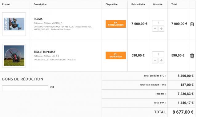

 A Suivre les évolutions du Pluma ( Karbone) de seb , j'ai été voir un peu le site de chez Adventure et me suis configuré un GMP comme sur la video que je venais de voir sur YouTube .
Bon ok cela pique un peu le tarif mais bon le Chassis est magnifique et on peu éventuellement craquer .

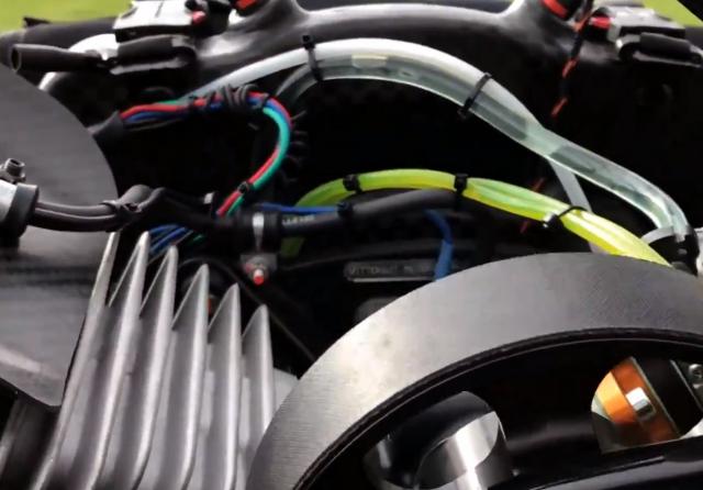

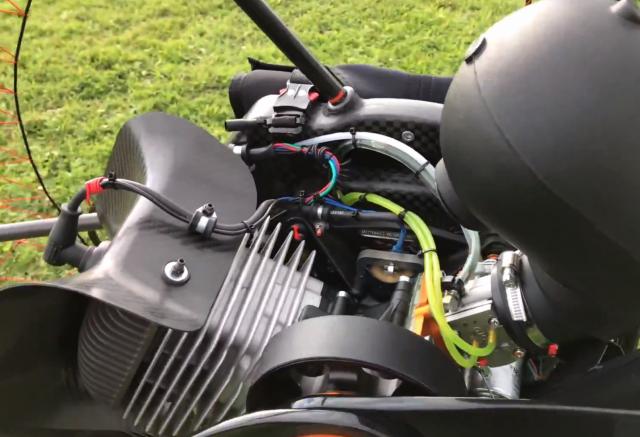

Super propre

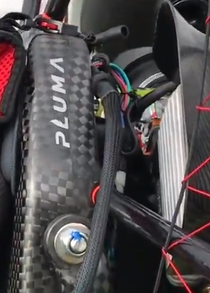

Les fils meme pas protégés en vrac

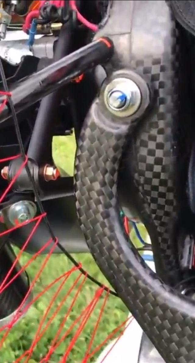

Derrière la canne on voit les fils en vrac qui vont à l'interrupteur

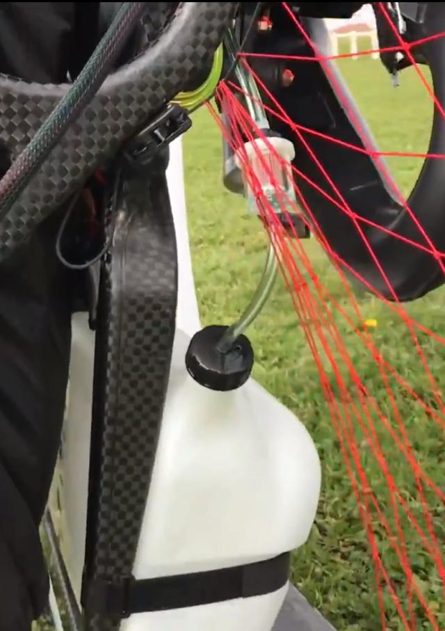

Un filtre externe avec un tuyau qui passe par le bouchon . On se croirait en 98
Pour faire le plein il faut sortir la durite non mais allo quoi

Les images parlent d'elles mêmes
À croire qu'il n'y a pas de responsables qualités

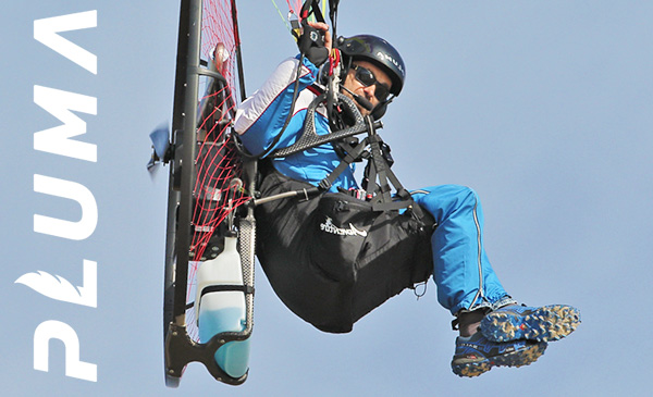

Pas vraiment très Pro
Une chose aussi oui ma sauté au yeux c'est le peu de contact du Chassis Avec le corps du pilote
Le plan d'hélice est limité pas terrible
Messages: 4 206
MessagePosté le: Lun 9 Avr 2018 - 01:58
MessageSujet du message: Adventure nous prends pour des cons
C'est un point que j'avais deja soulevé  sur le x-race .
C'est bien pour cela que je monte une splitlegs et pas la sellette d'origine .
J'ai shinté les mini  Cannes inférieurs et ai créé 2 points d'accroches  intermédiaires ainsi que 2 points portages bas qui changent vraiment toute la géométrie et qui rapproche le GMP du corps au niveau du bas du dos et qui du coup favorise un plan d'hélice parfait .
Je ne suis pas concepteur , mais je vole et teste pas mal de choses et force de constater que c'est bien mieux Avec mes modifs.
Messages: 528
MessagePosté le: Lun 9 Avr 2018 - 02:06
Putain maintenant que je vois les photos  c'est vrai qu'il y a peu de contacte
Ces Cannes inférieurs sont un héritage des tout 1 er paramoteurs adventure des années 90 et ils n'ont pas évolués la dessus .
Bien dommage car le Chassis est vraiment très très beau et je le laisserais  bien tenté .
Bon si je veux un Pluma équilibré et bien monté  c'est pas chez Adv quil faut que je l'achete

Vraiment pas professionnel . Avec un tarif à près de 9000€ la finition doit être au Rdv

Le même tuyau dans le bouchon réservoir

J’ai essayé un pluma moster hier soir et je n’ai pas du tout aimé
Un tork de malade et une sellette vraiment pourrie . Impossible de se tenir droit avec la planchette qui tape l’arrière des cuisses . Le plan d’hélice est impossible à mettre en arrière .
Le collègue propriétaire du gmp n’en est pas du tout content  .
Il y a vraiment un problème de géométrie .
Question à Seb : est il possible de modifier cela pour le moster ?
