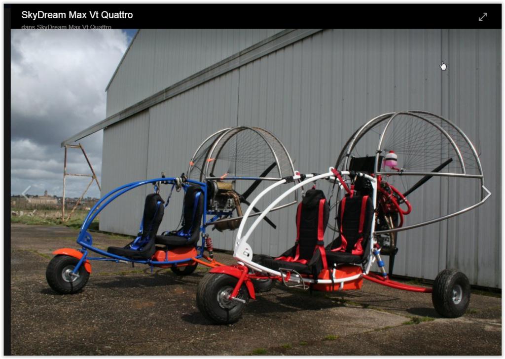

Le moteur à Tio est arrivé à la Réole 33:

Il est beau en blanc et rouge.

Ce que j'aime bien :
- La compacité en longueur (meilleur stabilité en vol que les Xcitor et assimilés)
- L'accès a bord par rapport aux sellettes suspendues
Ce que je n'aime pas :
- Les angles vifs de la cage en partie basse par rapport aux suspentes
- L'angle de l'articulation du train arrière qui fait partir le chariot à l'opposé de la traction de l'aile quand déport latéral de l'aile
- La motorisation en quatre temps ou on a l'impression d'emmener un 3eme passager

Les helices paraissent tres fines...

Pour 7 je complète :
- Les angles vifs de la cage en partie basse par rapport aux suspentes : Pour moi l'arrondi de la cage ne descend pas assez bas et une suspente qui saute du porte suspente peut s'accrocher au niveau de l'angle qui se situe au niveau du raccord inférieur avec le bras d'appui. Les portes suspentes sont placés trop haut aussi, l'idéal est de les placer au niveau de l'axe de poussée de l'hélice pour les décollages par vent fort.
 - La motorisation en quatre temps ou on a l'impression d'emmener un 3eme passager : C'est une impression personnelle qui ne met pas en cause la qualité du travail de Tio. En ce qui me concerne je préfère piloter un chariot le plus léger possible avec une maniabilité la plus proche possible d'un monoplace. Dans ce cas je préfère le 503 en 2T qu'un moteur 4T B&S ou Honda.
La discussion est ouverte et c'est mieux sans agressivité

Ha!!! les goûts et les couleurs Smile
Je peux comprendre que l'arrondi ne plaise pas, mais une suspente je doute qu'elle passe dessous, quand le chariot commence a avancer, la voile est tirée et elle monte, en aucun cas elle peut passer par dessous (oui j'aime bien exagérer Smile ) et les décollages par vent fort, faut éviter, c'est pas secure et très dangereux.
La ou tu vois un angle, il me semble que tu dois prendre le chevron de photo suivante sur le screenshot pour une partie intégrante du chariot, qui je dois avouer, tombe pile poile sur les tubes.
En ce qui concerne l'angle du bras des roues, je ne puis rien dire la dessus, n’étant ni concepteur ni ingénieur, mais je doute que l'on puisse émettre une quelconque hypothèse quand à sa réactivité etc ... ( comment peut on connaitre la tenue de route de la dernière clio juste en la regardant sur photo ? )
La différence de poids entre un rotax 503 et un honda de tio c'est quoi, a tout péter 10 a 15kg ... sur un chariot lourd bi place qui développe quasiment la même puissance, je doute que l'on ressente cette différence en vol.

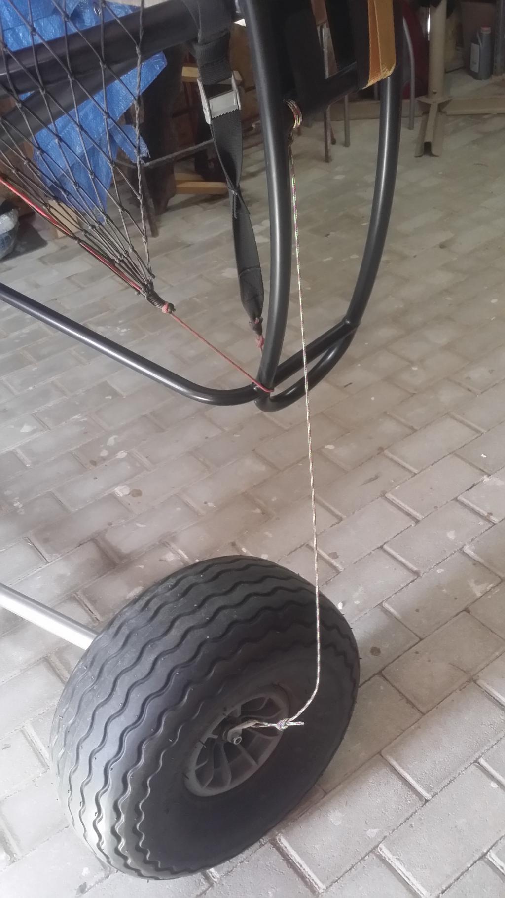

Juste mon avis sur les suspentes qui sortent des porte suspentes :
Il se passe un moment quand on est assis dans le chariot et le moment où on met les gazs pour le déco.
Durant ce moment on n'a pas le visuel sur les porte suspentes (ben oui, je suis souple comme une plaque d'egout) et il peut arriver qu'une de ces saloperies de ficelles en sorte (ca m'est arrivé)
Moi j'ai sécurisé l'exterieur des roues et les porte suspentes avec une suspente. Comme ça si ce problème se reproduit la suspente tombee ne peut pas passer sous la cage.
Je peux faire une photo si vous voulez.

Ou avec un élastique?... on veut ta photo! Pack_20

Voilà :

Sur les ECO2 et autres trikes de FlyProducts il y a une sangle avec des boucles élastiques :
ca sert de aussi de système anti-rebond en cas d'atterrissage un peu dur
Pour 7 :
Vu les exemples ci-dessus , c'est bien parce que les suspentes arrivent à quitter leurs supports, les gonflages ne sont pas toujours académiques ...

ça frotte sur la roue?
Moi je l'aurais mis intérieur à la roue...
