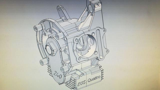

si mais les images ont été retirées par la suite, signe de changement...  il publie maintenant une photo des carters, nouvelle fab?

Donc le développement de L'EOS 240 est relancé, Scout Paramotor suit cela de près et nous le relate ici.
Les problèmes de pot d'échappement semblent résolus, le refroidissement optimisé sur les nouvelles versions.
La principale difficulté de la réduction de poids sur un 4 temps c'est de réduire la quantité d'huile et la taille de son carter d'huile.
Quant le piston descend, il crée une surpression dans le carter qui fait monter huile en pression évidemment il faut évacuer cette pression sans évacuer trop d'huile avec, celle-ci devant rester dans le carter,
d'autant qu'il n'y a ici que 28 cl d'huile!
Roland a quelques petits soucis avec cette pression car à haut régime de l'huile est évacuée avec la pression par le reniflard (c'est son rôle mais sans l'huile).
Y a des solutions, mais il faut la encore les concevoir sans aggravation du poids, d'autre part, une pré-série de 12 moteurs va être confiée à des pilotes testeurs.
Pas de vente pour l'instant, Roland étant un perfectionniste, il ne sortira le moteur que finalisé et fiabilisé.

Rendu la, le carter sec est une bonne solution.

le carter sec demande au moins une pompe à huile... c'est une solution plus complexe et plus lourde mais fiable et plus efficace question lubrification.
Je pense qu'il va plutôt greffer un réservoir reniflard séparateur d'huile, dans un premier temps... ex: type bmw
Voila... Fiable efficace qq soit la position du moteur.. etc etc.
J'ai deja gouté aux joies d'un mono 4t sans pompe a huile (sur 2 roues)........ Mouai.... Je garde mon 2t (ce que j'ai fait sur 2 roues aussi d'ailleurs ! Very Happy )

et oui mais tu sais dans cette histoire ils veulent maintenir un poids bas, une puissance et une conso réduite!
il n'est pas prévu pour l'accro mais la navigation sinon y a des deux temps qui font très bien le job !

Un 4t "léger" avec 25 ch n'a d'intérêt que pour faire de la navigation de distance, moins de carburant embarqué ce qui compense l’excès de poids moteur (sauf si on souhaite battre des records) une signature sonore réduite et aussi plus agréable.

Ils ont voulu faire le pari, pour une question de masse, de se passer d'un déshuileur sur un 4T.
Les gas blow-by mélangés à l'huile doivent être désaérés, carter sec ou pas.
En fonctionnement c'est un mélange qui ressemble à de la mousse.
Autre point, n'espérez pas diviser par 2 la consommation de carburant (pas d'huile) avec ce 4T par rapport à nos 2 temps récents bien réglés pour peu consommer, tant que l'EFI n'aura pas été intégré dans le développement moteur.
Avec les antiques carbu, -50% serait déjà une performance honorable. Wink
