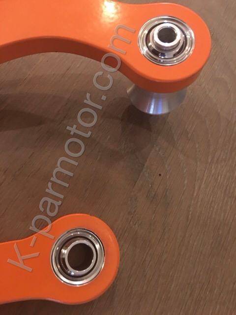

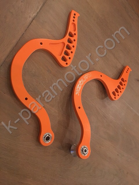

Ayant été aussi charmé par le systeme 3D ( Adv) par ces qualités exceptionnelles en vol. ,
j'ai décidé de faire les modifications des Cannes Col de cygne Kangook pour mon prochain GMP
L'ajout d'un olive articulée aéronautique  est nécessaire pour ce systeme

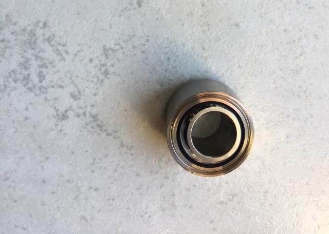

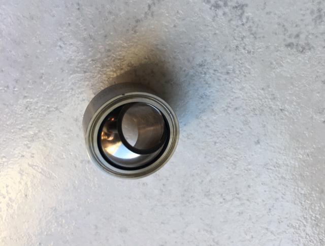

Ci-dessous, les olives avant sertissage.
Ce sont des olives aéronautique certifiées au 30 tonnes   , ça devrait aller

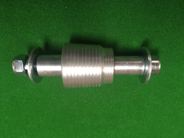

L'emboitement dans la cale de déport d'origine est au 10 eme de mill et qui permet de ne pas avoir de jeu .
Une partie de la cale rentre Dans l'olive qui évite un travail en cisaillement sur la vis M8
Un passage au tour de la cale  est nécessaire afin de libérer du mouvement

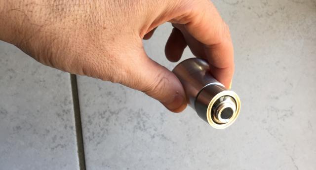

Voici la cale de déport spécifique tournée avec un renfoncement pour libérer la mobilité de l’olive

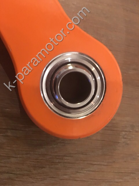

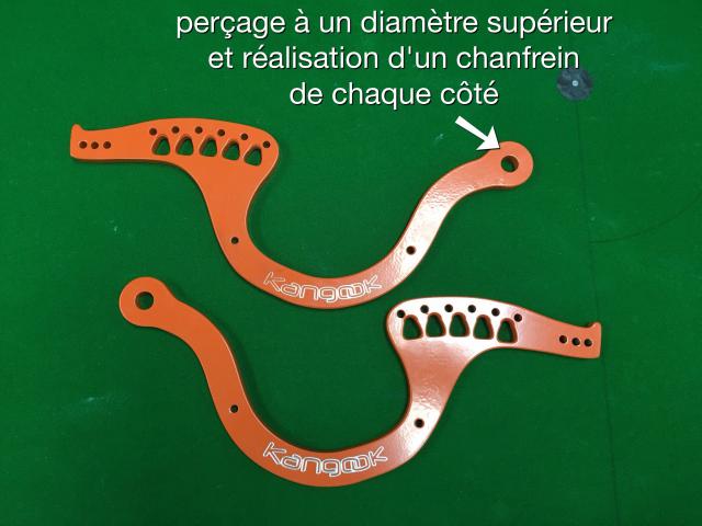

Perçage des Cannes et insertion olives
Pressage a 30 tonnes pour le sertissage des olives
Et Voila des Cannes modifiées en 3D
Plus qu'à les monter et à faire les essais .
