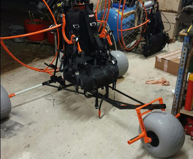

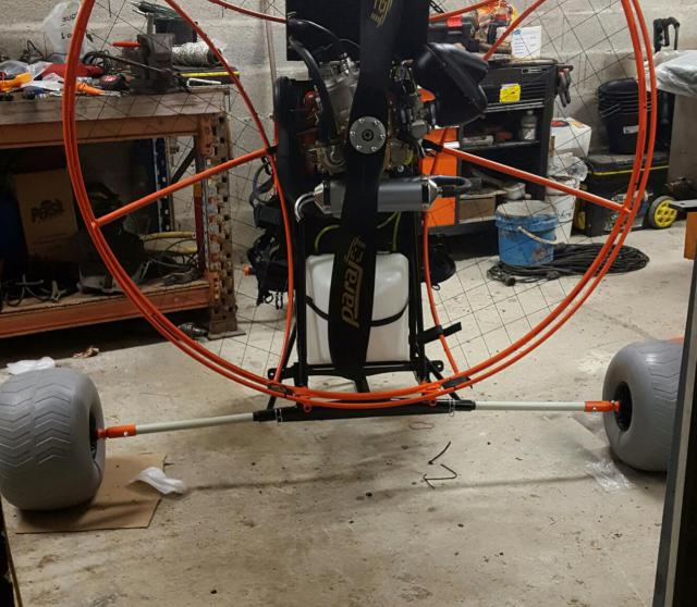

rien de grave tout a bien fini je relaie juste ma mésaventure de cet aprem peut etre çà peut servir
donc pas volé depuis 2 semaines environ retour 50 chassis réparé et mes nouvelles cannes sont installées (seb me les avait envoyées depuis des semaines mais j'ai tardé à les changer)
un poil inquiet donc à jouer les pilotes d'essai (en meme temps c'est rigolo aussi..)
déco impec et je constate aussitôt un meilleur confort c'est parti
de beaux cumulus des pétards je suis surpris d'avoir autant d'ascendance à cette époque je m'amuse meme avec un thermique et hop 900 illico avec moteur au ralenti
mais la plage est à mes pieds.. et c'est la 1ère fois que je revois la mer depuis début janvier (parti dans le 23)
l'occasion de tester les cannes en 3/6
pour rebondir sur un autre sujet du fofo ("virages etc..") là je choisis la méthode cool donc sans gaz et je descend bien sur la tranche comme il faut quoi  Pack_20
sauf qu'à la remise d'assiette au moment de remettre du gaz histoire d'éviter un risque d'abattée j'ai entendu un tout petit "beuhh" puis plus rien : mon moteur était coupé
bon j'étais encore suf haut j'ai donc agi aux commandes.Le temps de remettre tout çà d'aplomb j'ai vu sur mon garmin que j'étais à 80 m c'était marée basse coef presque 90 et je me trouvais loin des flots (heureusement!)
mais quand meme dans une zone ou le sable n'est pas sec.Dans 1 premier temps j'ai voulu saisir ma poignée derrière (lanceur manuel) mais pas possible de l'attraper 1 fois 2 fois..je décide donc de vacher car je pers de l'alti
coup de bol ou malchance j'atterris juste à la limite ce qui fait que mon atterro se fait avec 2 cm de flotte et bien sur l'aile tombe dans l'eau salée
je remonte le matos de 20m et trouve une petite bande de sable plus sec ou je peux positionner "le centre "de mon aile trempée (et les bords on verra hi) je me trouve face aux maisons car vent sud est et j'ai à peine 100 m avant l'enrochement
avec une légère pente qui m'handicape..je ne crane pas là..De surcroit vu que je suis un yéti  je vois bien que mes roues arrières s'enfoncent d'un bon tiers dans le sable mouillé çà va pas le faire
me suis pas posé de question j'ai mis les watts et..marsouin en l'air
bon hormis le petit feuilleton sympathique qui me laissera finalement un excellent souvenir je ne comprend pas comment mon moteur a pu caler le ralenti est parfait
se peux t'il que j'ai eu une bulle d'air à cause des 3/6?
en attendant j'ai comptabilisé ce déco comme un vol parce qu'il fallait le faire celui là  Pack_20 Pack_20

Quelle idée
Je vais te vendre des roues ballons

la zone de vache je savais que je l'avais mais à coutainville la flotte stagne c'est d'ailleurs pourquoi c'est difficile d'y décoller (à denneville plage plus au nord c'est top au contraire la mer une fois descendue laisse une surface sans eau mais dure)
le seul risque c'était de mettre le matos dans l'eau salée
finalement auj j'ai quand meme constaté lors de mes décos un ralenti trop faible je pense donc que c'est juste çà
pas eu le temps de rincer rentré tard hier soir et en l'air toute la journée  Pack_20
demain je prend le jet et l'éponge et çà va briller
les grosses roues seb c'est sur que çà aide dans ces cas là hi
