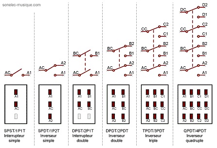

à partir du schéma ci-dessous je prévois de mettre un interrupteur général. refonte du faisceau.
je dispose d'un interrupteur off/on à 4brocheshttps://www.conrad.fr/ce/fr/product/700119/Interrupteur-a-bascule-Marquardt-19353113-250-VAC-20-A-2-x-OffOn-IP65-permanent-1-pcs/SHOP_AREA_17385.
si je veux couper le général et avoir un "kill switch" supplémentaire, je câble sur le neutre entre le poussoir (poignée) et la borne 86. et je fait de même avec le neutre de la bobine (coil)(neutre coupé quand l'interrupteur est sur off). vous êtes ok avec le montage?
de cette façon je ne peux pas démarrer si l'interrupteur est sur off et je peux coupé en route en basculant sur off si jamais la poignée ne fonctionne plus.
je peux me tromper. mes cours d'électro sont loin mais ça me semble être le meilleur schema.

C’est un inter double à 6 broches qu’il faut
Quand tu mets sur off , cela coupe l’arrivée de jus sur la batterie et ça met la masse sur (on ) de l’autre
Sur un côté , c’est les 2 fils du haut et de l’autre c’est les 2 du bas

voila le schema de l'interrupteur 4 broches en quesion.
il me semble qu'il fait la même chose qu'un 6 broches sur lequel ont utilise les deux du haut et les deux du bas.
ne pas tenir compte de la DEL entre les bornes 1 et 2 (je la fait sauté).

Je crois pas car il y a en fait tu as 2 commande opposées
Une ouverture pour le off qui coupe la ligne batterie
Une fermeture pour le off ferme la ligne la masse
C'est exactement ça et c'est comme cela que j'ai câblé mon inter général sur mon Bidalot :
position on : le + batterie fermé sur le relais de démarreur et la masse bobine ouverte
position off: le + batterie ouvert et la masse bobine fermée sur un point masse du moteur
L'intérêt de ce montage, c'est que tu peux quand même couper ton moteur  même si le off de la poignée de gaz est HS.
a+
Will

ça marche!
il me faut donc ceci https://www.conrad.fr/ce/fr/product/703050/Interrupteur-bascule-Marquardt-19343114-250-VAC-10-A-2-x-OnOn-IP65-permanent-1-pcs?ref=list
un 2x on/on permanent avec 6 broches donc.
connection + de la batterie vers le relais entre les bornes BC ET B2
connection de la masse de la bobine entre les bornes AC ET A1

worldfast a écrit:
ça marche!
il me faut donc ceci https://www.conrad.fr/ce/fr/product/703050/Interrupteur-bascule-Marquardt-1…
Correct  . Et pour la mise à la masse bobine, choisis un point différent sur le moteur que le off poignée de gaz. Si une des masses lâche, t'auras pas tous tes œufs dans le même panier  Pack_20
