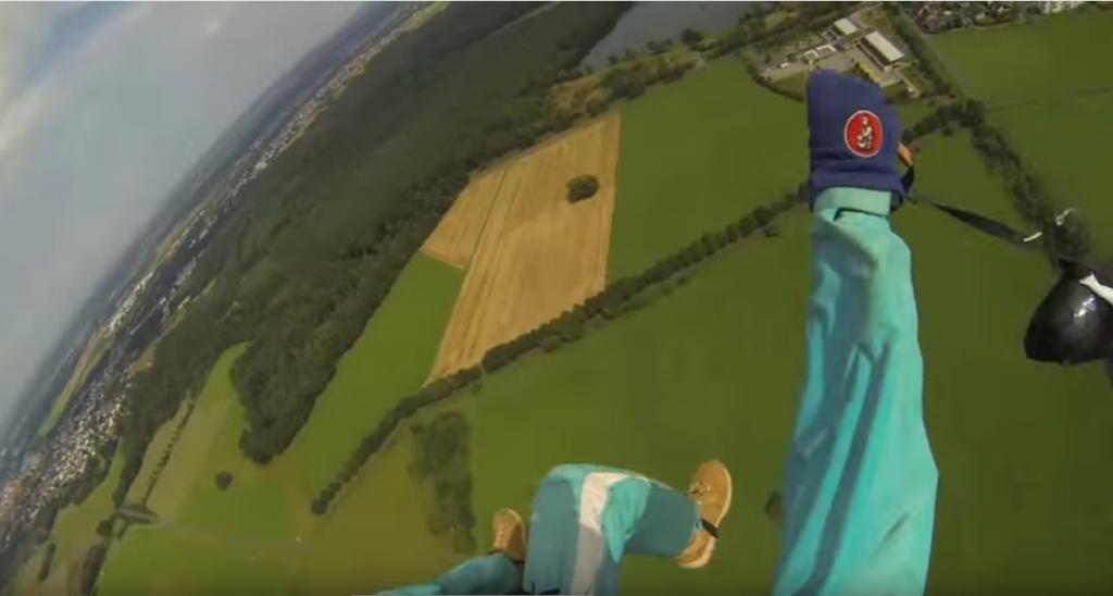

Ce n'est pas une rupture de cable...
https://youtu.be/cHcbjQJPM0g

Comment j'ai les mains moites rien qu'a regarder la chute !
Il a sorti son parachute de secours non ?
Qu'est ce qui a provoqué la fermeture de l'aile ?
Sans secours, quelle aurait été la meilleure maneuvre à effectuer ?
Beaucoup de questions de novice mais je veux pas vivre ça du tout du tout moi Very Happy

A y écouter de plus près j'entends son vario qui bip bien, comme s'il montait assez (trop ?) vite. Il aurait trop mis de freins et aurait fait decrocher sa voile ?

Regardez bien comment ses suspentes côté droits sont attachées...

regarde bien son maillon droit, tu auras l'explication...

Ah ouais quand même
C'est dingue, ça saute tellement aux yeux une fois qu'on le sait en plus ...  J'imagine la grosse flippe si tu vois ton mousqueton comme ça alors que tu est en l'air !!! Tu dois te sentir très très bête Very Happy
Quand j'ai regardé la vidéo je n'avais pas vu que les suspentes droites s'étaient décrochées, je croyais juste qu'il s'agissait d'une fermeture de voile suivie d'un twist.
Par contre, je n'arrive pas à savoir ce que devient le cable tracteur ? il est toujours accroché via le mousqueton de gauche non ?

Je ne pense pas que le pilote ait eu le temps de déverrouiller le câble, mais le montage du largueur allemand dispose d'un fusible et dans ce type d'accident le treuilleur doit déclencher la guillotine qui coupe la ligne !

Ce qui m'étonne c'est que son aile reste quand même gonfler, sûrement parce que il l'a tien toujours par les frein ?
Logiquement si l'aile se décroche comme ça, elle ne devrait plus être qu'un bout de chiffon au bou d'une pierre?
Édit: après revisionnage, c'est son accélérateur qui permet de maintenir un peu la voile gonfler !

A 46" on voit que l'élévateur c'est barré mais le pilote tient encore l'aile par la poignée de frein et surtout  l'accélérateur retient l'élévateur fuyard!
l'aile va donc se twister et rester partiellement gonflée, il essayera de la ramener ensuite sans résultat.
Mais surtout à 51"/52', il a balancé son secours!
C'est le secours qui lui a sauvé la vie et il a eu de la chance que son élévateur ait tenu accroché suffisamment longtemps pour qu'il puisse le lancer et qu'il ait le temps de se déployer.
Dans cette histoire, il y a 2/3 personnes en faute, le pilote pour mauvaise prévol et le starter et/ou l'accrocheur de ligne qui gèrent les décollages au treuil qui doivent systématiquement vérifier l'harnachement du pilote.

Ah au fait, j'ai tjrs cette interrogation : sans secours, qu'est ce qui lui restait comme espoir ? Aucun ?
Dans ce cas, je ne comprends pas que le secours ne soit pas obligatoire sur paramoteur alors qu'il l'est en parapente  : en quoi un moteur, fonctionnant normalement ou pas, dispense la gravité de faire son effet et de faire de nous une pizza en cas de problèmes ? J'ai même tendance à penser que le moteur va nous aider à mieux chuter Very Happy
Alors pourquoi le secours n'est que "accessoire" en paramoteur, selon l'envie du pilote d'en avoir un ou pas ? Je ne suis pas du genre à vouloir des règlementations partout, plutôt à compter sur le bon sens des gens, mais là j'avoue que je pige pas

Les mousquetons ont l'air d'avoir beaucoups vécus, il baille à gauche.
L'état général de la sellette et les mousquetons font parties des vérifications au minimum annuelles, ces éléments de nos paramoteurs ne sont pas sans vieillir et doivent être entretenus voir remplacé.
